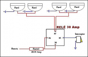

    eai pessoal, aproveitando a carona e ressucitano o topico, uma duvida minha um pouco menos semelhante, mas como que eu instalo um farol de milha?
    preciso puxar um fio da lampada para um relé, e do relé faz um terra, um pro botao e outro pro positivo da bateria..??????

    Gustavo aproveitanto que respondi em outro tópico.....
    Não furei o parachoque mesmo (fiquei com dó..rs) fiz uma adaptação com um perfil de alumínio.
    Fiz uma rosca no centro para fixar o farol no perfil e um rasgo no perfil para fixa-lo na cantoneira do parachoque (similar ao suporte da antena de rádio PX/PY).
    Em relação a instalação elétrica, eu mesmo que fiz, só não sei o modelo do relê que utilizei, pois peguei um que estava sobrando em casa, fiz o esquema elétrico conforme as imagens abaixo.
    Em umas das imagens ele pede um relê de 30AMP, porém não sei se é o ideal (não custa nada perguntar para um eletrecista néh...rs), o importante tbm é colocar um fusível no fio positivo que vai sair da bateria para dar mais segurança.
    Farol auxiliar na traseira-montagemfaroissuplement.jpgFarol auxiliar na traseira-perfil.jpgFarol auxiliar na traseira-esquemafaroisnm3.jpg

    Spike,
    Valeu pela explicação, ficou muito bom.
    Eu também ainda não coloquei milha na traseira do meu Troller para não furar o parachoque. rsrs..
    Não entendi como vc fixou o perfil. Parece que ele está preso na lâmina superior do parachoque, mas como vc o fixou? Abriu rosca e colocou parafusos, igual ao suporte da antena?
    A outra dúvida é com relação à instalação do relé. Na primeira foto, o fio que sai do terminal "86" passa pelo interruptor e segue para um "+" onde tem escrito "terminal de corrente maximos junto ao farol de origem". No caso de uma ligação conjugada, este fio deve ser ligado no positivo do farol alto ou da luz de ré, por exemplo?
    Obrigado.
