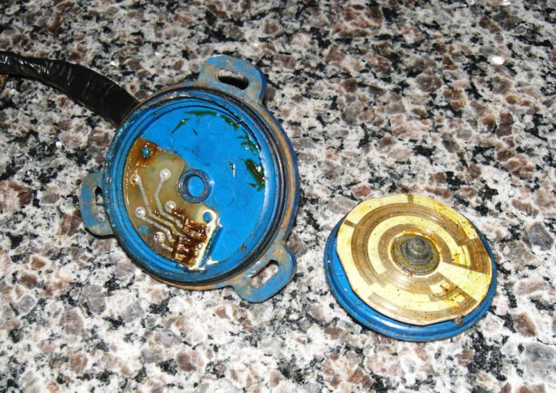

    Miniaturas de Anexos Miniaturas de Anexos Motor eletrico do 4x4 e reduzida-convento-0501.jpg
