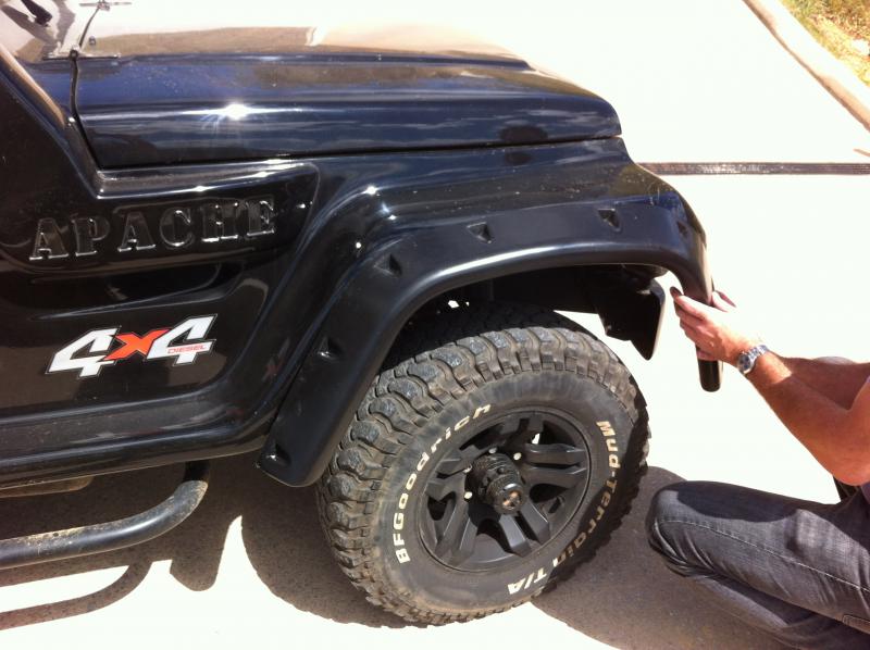

    Uma dúvida... Minha viatura, utiliza pneus 33" de 12,5 de largura, como utilizo espaçador de 3cm, a roda fica um pouco para fora do para lamas.
    Imagino que não passaria em uma inspeção séria, afinal, a legislação, até onde sei, diz que a roda nao pode sair do para lamas.
    A única coisa que o inspetor encrencou, tanto em Minas, quanto no Espírito Santo, foi com a dificuldade de se retirar o número do motor no Troller 2.8, (teria que retirar umas mangueiras), mas, com um pouco de conversa, isso foi resolvido.
    Dúvida, pode o INMETRO homologar uma roda que saia para fora do carro, e assim passar na vistoria mais difícil sem problemas????

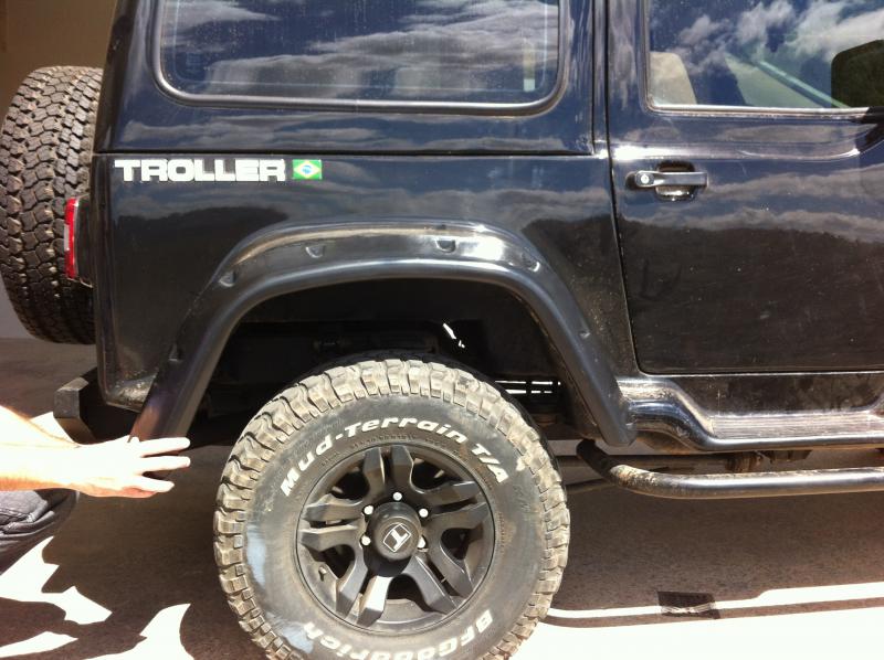

    Citação Postado originalmente por Frederico Mendes Ver Post
    Não.
    Pra poder usar essa configuração é necessários instalar fender nos paralamas, aí vc estará em conformidade com a legislação.
    Miniaturas de Anexos Miniaturas de Anexos Reprovado na Troca de Tarjeta pelo Detran.-fender.jpg   Reprovado na Troca de Tarjeta pelo Detran.-fender2.jpg

    Citação Postado originalmente por andrew Ver Post
    Não.
    Mas... Existe estes Fender (polainas?) para Troller? eu nunca vi ninguém utilizando...
    E ja vi pneus uns 10 cm para fora...

    Usuário Avatar de jaime_sandim
    08/09/2009
    Ponta Porã/MS
    824
    Gostei desses fender pro troller.
    Meus pneus estao quase 10 cm pra fora do paralamas
    Mas a polícia nunca criou caso só que na trilha suja demais o carro
    Digo as laterais e o parabrisa ai não consigo ver nada de tanto barro...
    Ai sou obrigado a andar com vidro aberto, imagina a sujeira que fica a viatura por dentro depois da trilha
    Da mais detalhes desse fender ai

    Citação Postado originalmente por jaime_sandim Ver Post
    Não tenho maiores detalhes, apenas fiz uma busca rápida no google pra mostrar pros colegas que com um pouco de criatividade e boa vontade, é sim possível andar de acordo com a lei, e o mais importante, sem "café", rsrsrs.
    Jaime, acabei de encontrar no forum....
    http://www.4x4brasil.com.br/forum/ve...krawler-7.html (fender/alargador de paralama/bushwaker em prolipropileno MKrawler)
    vou analisar com mais tempo, para ver se vale a pena, e ou se ainda tem a peça no mercado.
