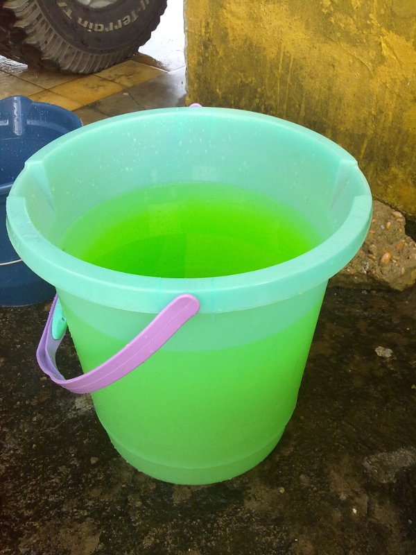

    Somente contribuindo para a discussão, mas não vi ninguém comentar que a MWM também fornece o aditivo para radiador. Ele vem super concentrado, acho que uma garrafa trata uns 30 litros de água (e o preço é bem legal).
    Por ser tão concentrado, o correto é você fazer a mistura *fora*, em um balde. Anexo umas fotos.

    Adenilson,
    Este aditivo também é anticongelante ou somente anticorrosivo?
    Obrigado.
    Abs,
    João Ricardo.

    Sinceramente não sei... pois usei ele no inicio do ano (quando troquei todo o líquido de arrefecimento do radiador) e a metade que sobrou passei para um colega. Pela embalagem, dá a entender que seria somente anticorrosivo.
    Embora em todo o Brazil seja dificil você pegar temperaturas abaixo do zero. Me parece que em caso de frio extremo (e.g. -10C a -30C), ou você usa um aditivo específico de inverno (coisa que nem sei se existe no mercado brasileiro) ou então aumenta a concentração. Uma maneira de fazer o teste seria tratar a água com ele e colocar no congelador da geladeira/freezer e ver o que acontece.
    Em conversa com meu mecânico, o mesmo comentou que quando visitou o centro de treinamento da MWM, os caras mostraram que com o fluido tratado corretamente segundo o manual, a água do radiador/bloco não deve congelar (coisa que provoca trinca do cabeçote do motor, por conta da expansão do volume da água quando muda de estado).
    Vais fazer uma expedição para Ushuaia?
    Adenilson
