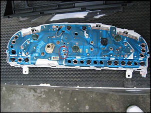

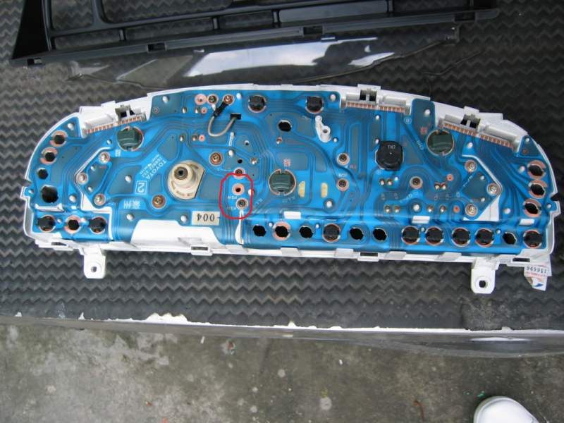

    Aqui vai a foto do painel com evidenciados os dois "buracos" onde deve ser mudada a posição do parafuso para apagar a luz T-BELT.

    Citação Postado originalmente por fgibin Ver Post
    Fabrizio, no caso o parafuso de baixo (preto) vai pro lugar do parafuso de cima (preto)? Ou jogo o parafuso de baixo pro buraco (que ao menos parece não ter nenhum parafuso) que cosnta entre os dois parafusos?

    340
    Dorderf,
    o parafuso de baixo (marcado KSW) vai para o buraco (marcado RSW) entre os dois para fusos.
    Quando fazer 200.000km o parafuso volta para a posição inicial e assim vai a cada 100.000km
    Dorderf,
    Muito obrigado!
