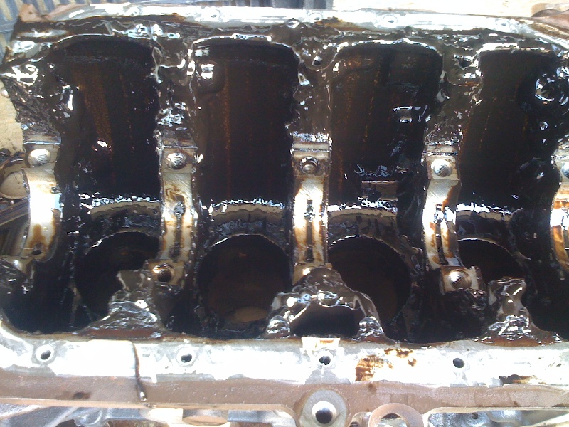

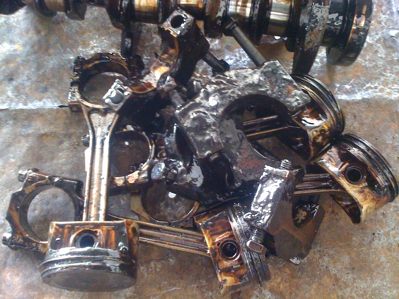

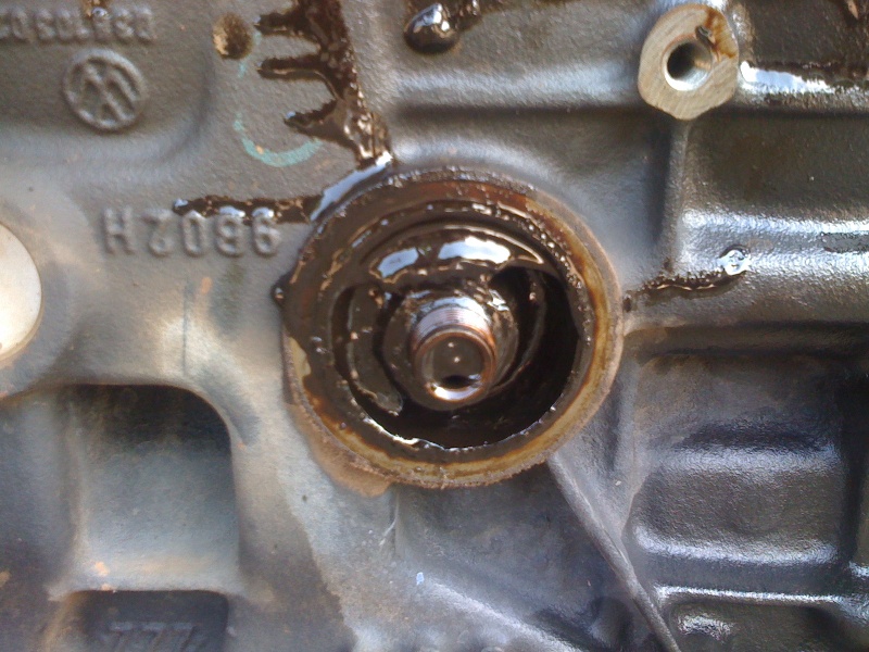

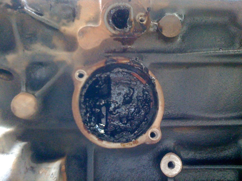

    Pra quem não sabe o que é a borra gelatinosa fiz essas fotos uns meses atrás pensando neste tópico.
    O motor é de um gol power 1.0 ano 2010 com 20 mil km rodados.
    Bloco (da pra notar que pela baixa kilometragem os mancais estão perfeitos mas a lubrificação estava praticamente comprometida):
    Mancais e bielas (até os anéis estão cobertos com a borra):
    Local que recebe o filtro(praticamente obstruído, o que força o trabalho da bomba e prejudica a saída/retorno do óleo):
    Respiro do motor(praticamente obstruído e a borra se transformando em carbonização):
    Tudo bem que o tópico começou falando de motores diesel e como falei em páginas anteriores, em todos esses anos de Retífica ainda não vi borra desse tipo em motores diesel portanto acho totalmente desnecessário o tal de flush.
    ELMER que p... é essa???
    Caramba que ser foi esse que deixou esse motorzinho chegar a essa situação calamitosa??
