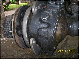

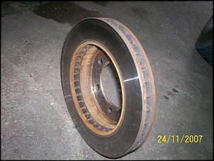

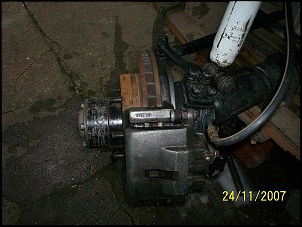

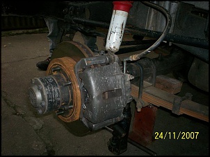

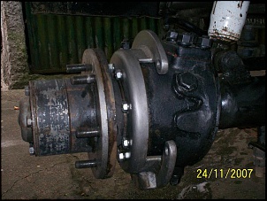

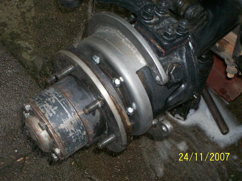

    Adaptacion Frenos a Disco Delanteros
    Estimados amigos, quiero contarles que hace casi un mes le adaptamos los discos delanteros a mi Bandei, consegui discos de la linea GMC 4x4 de 6 agujeros similares a los originales del Bandei que aca en Uruguay no se consiguen, los mismos son ventilados de 33 mm y un diametro de 295 mm, de la marca Fremax y pinzas de S10, la adaptacion fue hecha por mi padre y a mi criterio quedo muy buena, lo mejor de todo es que ahora frena de verdad, les adjunto algunas fotos para que lo vean y me den su opinion.
    Un abrazo y fuerza Toyoteiros.
    Horacio Balero, Bandei larga azul (Gaya)
    Miniaturas de Anexos Miniaturas de Anexos adaptacion de discos delanteros-b-6-.jpg   adaptacion de discos delanteros-b-5-.jpg   adaptacion de discos delanteros-b-7-.jpg   adaptacion de discos delanteros-b-8-.jpg   adaptacion de discos delanteros-b-15-.jpg
    Estimados amigos, aca les envio algunas otras fotos de la adaptacion.
    Miniaturas de Anexos Miniaturas de Anexos adaptacion de discos delanteros-b-16-.jpg   adaptacion de discos delanteros-b-12-.jpg   adaptacion de discos delanteros-b-17-.jpg   adaptacion de discos delanteros-b-19-.jpg   adaptacion de discos delanteros-b-20-.jpg

    Quedo bien!!
    tiene fotos de como fue hecho el soporte de la pinza ??

    Olá Horácio;
    Parabens pelo trabalho. A pinça parece ter ficado muito boa.
    Gildo.
    Estimado Gildo gracias por tus comentarios, Elmer en cuanto pueda hago un 3D en Cad con el disenio del soporte para que se entienda bien, no le saque fotos a medida que lo ibamos armando con Papa por que no tenia la camara en Melo, pero en cuanto lo dibuje envio un par de imagenes.
    Horacio Balero, Bandei larga azul, (Gaya)
