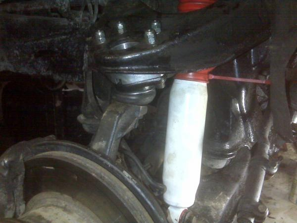

    Jotinha, preferi os espaçadores para não ter que apertar as barras de torção, fica com a mesma maciez e ganha um pouco de curso na suspensão, fiz de 1 pol,mas vou fazer outros de 1,5 para ficar reta a SW, já que as molas levantaram bastante a traseira e não gosto de frente caida, para os 265 deve ficar perfeito

    Titanium,os espaçadores dianteiros mandei fazer em um torneiro aqui na minha cidade,saiu R$ 150 com ele dando o material (foi só levar um pivo antigo para fazer o molde), nas molas traseiras , agora não uso nada, só a mola já levantou bastante.Antes usava uns de 1 pol de tecnil (se não me engano é 190 mm).

    Aproveito para deixar aqui uma pergunta: será que tem algum problema para os amortecedores (originais novos), se eu levantar um pouco a minha sw4 (com espaçadores)???
    Estava pensando em algo próximo a 2"...

    Fotos de Hilux-32-035.jpgTitanium, com os espaçadores dianteiros de 1 pol que estou usando, os amortecedores estão no limite,até esse tamanho não teria problemas e olha que levantou bastante, na traseira antes usava um calço de 1 pol também e como as molas estavam cansadas, tinha amortecedor de sobra,agora 2 pol, não sei se vai ter curso e não bater no fundo
    Ezahn, estou usando as molas OME 901 e a SW ficou na altura que eu queria, tive que fazer uma "gambiarrinha de 3 pol"nos amortecedores,pois ficaram curtos,mas por uns tempos vai ficar assim, outra coisa que fiz foi uma peça para alinhar a barra panhard, senão o eixo fica para o lado.
    A distancia ficou (calçando a unha da fita na parte cromada em volta do para lama) 60 na traseira e 58 na dianteira,mas quero igualar a dianteira,gosto delas retas
