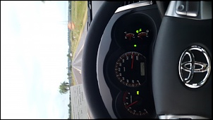

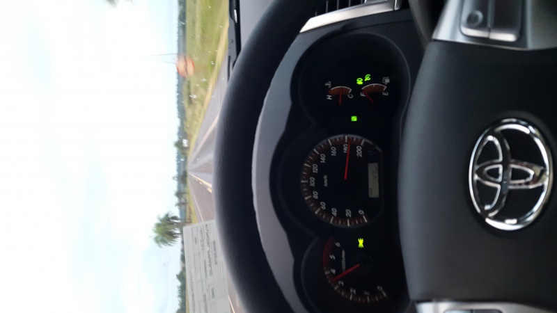

    olha so esse topico ainda ativo..hahahaha e coincidencia que justo sexta feira peguei minha toyota de novo!!larguei mao de dorje!hahahhaa
    comprei uma srv top, 14/14, ficou muito show o interior novo dela, bancos em couro preto com costuras brancas, nas portas tambem, show demais!!
    agora por enquanto to procurando bf all 265/70 ou 265/65 aro 17 pra ela, pra dar uma amaciada xike no motor dela ate os 20mil km por ai, depois vou pensar em lift e pneu grande, ja mandei trazer kit de suspensao pra 2" e varias outras coisass, mas vou esperar pra colocar..
    uma duvida: vi num topico o pessoal falando que 265/70r17 ja pega um pouco na caixa de roda da nova eh verdade?
    eu tinha comprado uma 2012 na epoca era do ano srv top tbm, fui inventar de testar o 285/70r17 quase tivemo que arranca o parachoque pra destorcer o volante..kkkkkkkkkkkkkkkk
    depois posto fotos dela mesmo
    Miniaturas de Anexos Miniaturas de Anexos Pneus nova hilux at top-2014-06-06-16.55.55.jpg
