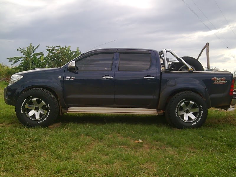

    Rodas originais Hilux SRV 2009
    Miniaturas de Anexos Miniaturas de Anexos 265/75R16 na Hilux2011-img00122-20101112-1652-1-.jpg

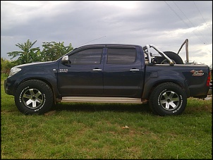

    Ola alex..
    Entaun, vou começar instalando o kit de suspensão da IronMan e por os 285/75r16 nas originais e ver como fica... dependendo do caso eu estou fazer o bodyLift da adams de 2" ou 3" e se num ficar 100% ainda eu estudo comprar rodas com offsets mais negativos..
    Agora, axei a foto de um cara que colocou os 285/75r16 com rodas Scorro s-150 numa hilux sem mexer nada de suspensão.. claro que ele colocou so para brincar.. hehehhe
    abraços...

    Miniaturas de Anexos Miniaturas de Anexos 265/75R16 na Hilux2011-hilux-285-sem-levantar.jpg

    As rodas não estão instaladas na pkp. Só estão ao lado dela para tirar a foto... Olhe bem e vc não verá os parafusos das rodas...
    Agora, será q esta roda cabe com os 285?
    Quanto sua dúvida sobre o BL, ele não vai te dar mais espaço para colocar o pneu maior pois na Hilux, o que impede de colocar pneu grande é o suporte da carroceria que fica escondido atrás do pára-barro dianteiro. O BL vai te ajudar no pára-choque dianteiro pois este sim será deslocado para cima, aumentando o espaço nesta parte...

  • #28
    Hehe.. fui enganado... as rodas estão fora mesmo...hauhahuaha, mas são grandes.. heheheeh vivo sonhando com elas na minha neguinha..
    Sobre a pergunta se a roda cabe nos 285, vc esta falando nas scorro da foto ou na Original da Hilux ?
    se for a da Hilux, caber cabe, pq eu vi na Hilux de um cara... so que o ideal era a roda estar um pouco mais para Fora... ai talvez o ideal e alguma com offset 0 ou proximo disso, essas s-150 seriam uma boa pedida, são bonitas... mas são 16x7... 16x8 so as mangels, mas não axo tão bonitas... e 16x8 com offset 0 ou proximo é bem dificil de axar, só importada e ai vc paga o olho da cara e ainda tem que comprar sem ver, pq a maior parte das empresas não tem essa linha em estoque...
    ai depois que eu por as 285 eu decido se devo ou não por as rodas novas...
    abraços..
    Citação Postado originalmente por AKPG Ver Post
  • #29
    Citação Postado originalmente por Eduardo AC Ver Post
    Boa tarde.
    Alguém usa o pneu BFGoodrich All Terrain 265/75R16 na nova Hilux (2011) ?
    Pega na estrutura do carro ao esterçar o volante ou cabe tranquilo ?
    Os originais são Bridgestone Dueler 840 medida 265/70R16.
    Grato!
    Edu
    Caro Edu,
    a medida 265 / 70 significa que a altura da banda do pneu é 70% da largura ou seja seu pneu tem 26,5 cm de largura x 70% = 18,5 cm de altura. Com o BF 265 / 75, sua pick up vai ficar com 19,8 cm de altura na banda ou seja, vai aumentar 1,3 cm de altura no total. Com certeza, mais robusta, bonita, e o mais importante, com o melhor pneu do mundo na minha opnião. Utillizo BF a mais de 5 anos e acredite (não é mentira de pescador) NUNCA perdi um pneu. Tenho 2 carros 4x4 e utilizo um jogo por ano em cada um, utilizo Mud e All, todos 265 / 75 / 16. Abç e parabéns pela troca!

    Os BF's usados em casa sempre se mostraram ótimos e com boa durabilidade, falando em BF AT em Frontier, rodei cerca de 80 mil km com um jogo e vendi o carro bom de pneu ainda pra 20 mil km, quando digo bom não é até ficar liso, é bom mesmo pra rodar com segurança...

    Só para atualizar a informação, estou com o pneu (BFGoodrich All Terrain 265/75R16) já a 18.000km sem problemas.
    Pega um pouco sim no para-lama de plástico quando esterça e sobe uma guia por exemplo, mas no plano, não. Claro, quando barro argiloso grudar no pneu vai fazer bastante barulho no paralama, mas nada de mais. Deste modo, acredito que o 285 não caiba.
    No mais, show de bola!
    Uso BF desde o meu Defender 110 95 Inglês, que me deu muita dor de cabeça e também muitas alegrias. Já usei na Frontier e numa Hilux anterior. NUNCA tive problema nenhum! Muito pelo contrário.
    O ultimo jogo rodou 120 mil km e só troquei por cisma pois ainda rodava um pouco mais! A única vez que vazou um arzinho foi quando atropelei uma ponta de cantoneira de uns 5cm. O borracheiro mandou um manchão e boa! (Não recomendado, claro! O correto seria trocar o pneu!)
