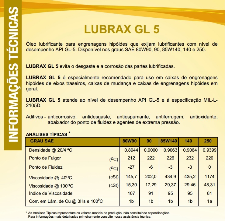

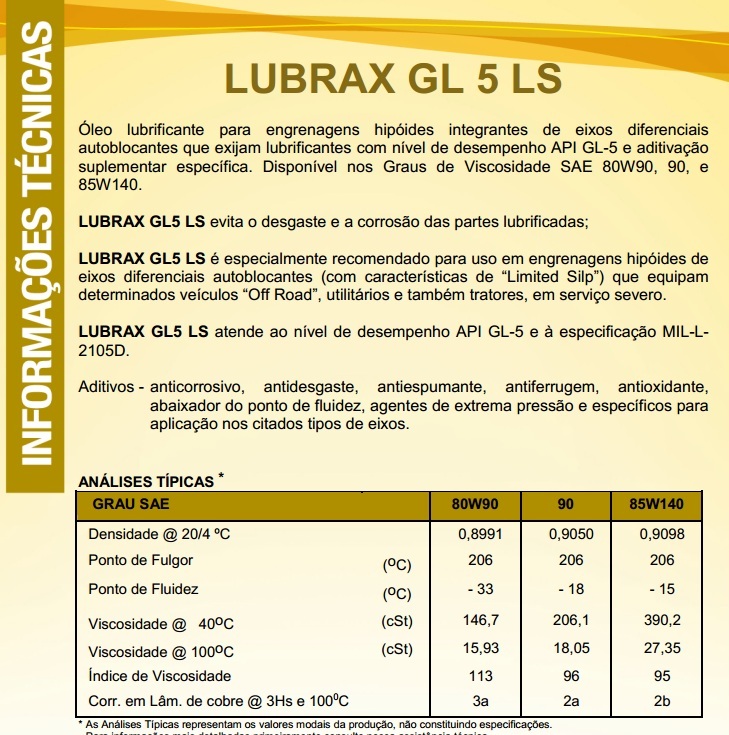

    Amigos Elias e Edu,
    Fiquei em encucado após saber da existencia do Lubrax LS e fui hoje a uma distribuidora de lubrificantes aqui da cidade para ver se encontrava o Lubrax 80W90 API GL5 LS e aproveitaria para tirar duvidas.
    Infelizmente não encontrei o dito cujo e tb nenhum outro LS de marca concorrente. No entanto, havia na loja um representante da distribuidora que informou o mesmo que o Edu, a diferença basica entre eles apesar de terem as mesmas especificações, é que o LS conta com um pacote de aditivos específico para diferenciais LSD, porém ele não invalidou o uso do GL5 normal.
    Estou com o manual em mãos e corrigindo a informação, está escrito no manual que o óleo deve ser API GL5 para deslisamento limitado...enquanto que para os demais tipos de diferenciais Toyota o recomendado é o API GL5 normal.
    Já rodei mais de 10mil km com o Lubrax API GL5 80W90 normal e até agora tudo normal, sem ruídos ou estalos fiz o teste para ver se o LSD está atuando e o resultado foi positivo.
    Mas existindo o tipo LS da Lubrax(isso sem contar os das demais marcas) fiquei com a pulga atrás da orelha em seguir com este óleo e para apimentar o tópico temos o depoimento do Yourg abaixo...e agora, usar ou não usar?
    Citação Postado originalmente por Yourg Ver Post
    Na minha Land Cruiser PRado acabei de trocar, usei o LUBRAX 80w90 GL5, segundo meu fornecedor e a ccs Toyota esse oleo pode ser usado sem problemas.
    Segue tb a tabela de cada oleo GL5 normal e LS e podemos notar que existe uma pequena diferença entre os valores específicos de cada um...
    Abrs pensando em drenar o meu GL5 normal o quanto antes e colocar um específico LSD para ficar com a consciência tranquila.
    Miniaturas de Anexos Miniaturas de Anexos Ajuda para encontrar oleo para diferencial lsd-gl5-ls.jpg   Ajuda para encontrar oleo para diferencial lsd-gl5-normal.jpg
