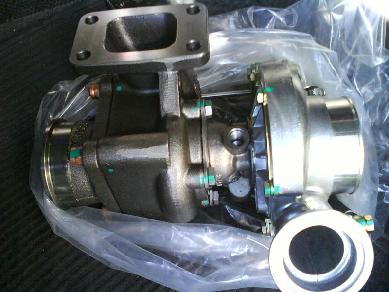

    Na minha band quando turbinei eu queria por a K16, a diferença de preço no final das contas ia ser de 600 reais. O problema é que não havia espaço para a instalação devido ao alternador, que na minha é de vectra 120 A. Quem tem a K16, como resolveu isso? Teve que deslocar o alternador? Se possível postar fotos agradeço pois ainda não tirei isso da cabeça. Acabei indo de Garrett apl 240 na clássica configuração com caixa quente .48. Ficou bom, regulei para 1kg de pressão.

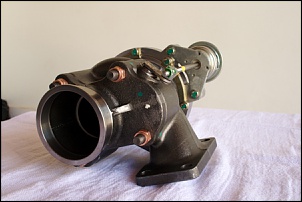

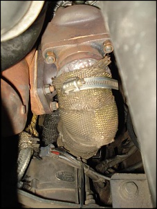

    Acho que por enquanto o unico q tem k-16 do cargo 815(cummins 4BTAA) no OM na band sou eu...ehehehe... nunca vi ninguem se pronunciar... ahuhauhau
    Seguem as fotos da turbina comprovando o modelo e a minha instalacao, q nao precisei fazer nenhuma modificacao... e ainda meu escape eh de 3" de fora a fora... Lembrando que meu filtro de ar eh no lugar original, devido o meu coletor ficar bem grudado ao bloco do motor...
    Lembrando que uso 1,2kg regulado na wastegate e 2kg no booster limitado na BI ...
    Abs....
    Miniaturas de Anexos Miniaturas de Anexos Turbina pra Band (OM314):42/48 ou 42/63???-dsc00106.jpg   Turbina pra Band (OM314):42/48 ou 42/63???-dsc00109.jpg   Turbina pra Band (OM314):42/48 ou 42/63???-dsc04560.jpg   Turbina pra Band (OM314):42/48 ou 42/63???-img_5712.jpg   Turbina pra Band (OM314):42/48 ou 42/63???-img_5716.jpg

    Fe_Jipeiro,
    Tira-me uma duvida:
    O seu escapamento está passando entre o bloco e o chassis, por debaixo do arranque? A sua Band tem guincho?
    Se tiver fotos para ilustrar te agradeço, pois estou trocando o motor da minha Band, e o novo motor é um 314 turbinado e intercoolado, e a saída do escape fica para frente.

    Blza??? Exato.. o tubo do escape passa apertado entre o bloco e o chassis pelo fato de ser de 3"... Tenho guincho sim, mas eletrico ... um 12000 da Work ... mas no seu caso, nao tem problema, msm se tiver guincho mecanico, eh soh desviar o escape, igual está na band do Guiga.... O dia q botar um mecanico na minha, farei a msm coisa.... Isso é bem tranquilo... Toca o projeto, q isso nao tem impacto grande.... Nao tenho fotos dessa parte nao... soh do final do meu escape... nao desta parte...
