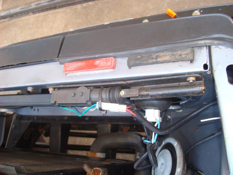

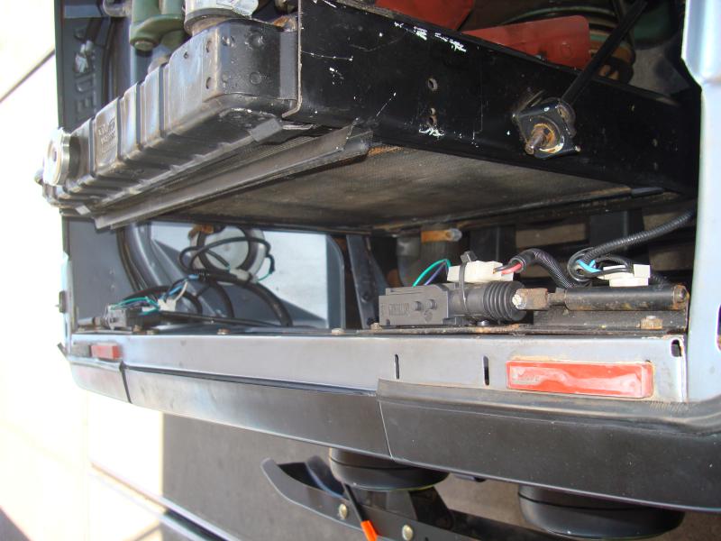

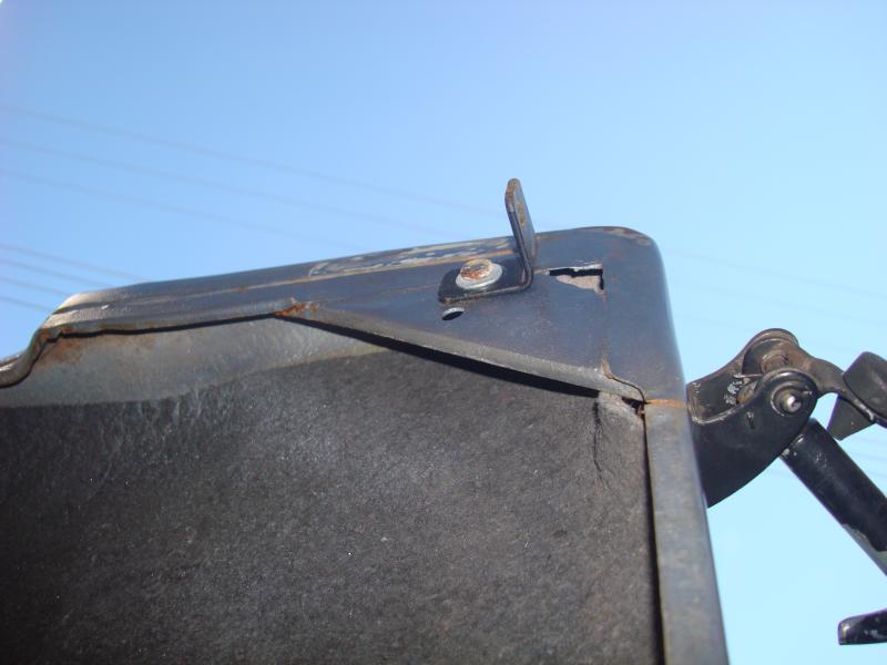

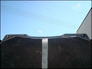

    Boa noite a todos instalei 2 travas eletricas no capo do motor travas estas usadas nas portas, simples e barato (R$60,00), pode funcione junto com as travas das porta e com o alarme, ou colocar um botão meio escondido que so quem interesa a vc saiba p/ travar e destravar, e vc pode tambem fechar o circuito pra que este botão so funcione se a chave estiver ligada, sem a chave ligada ela não funciona.
    Segue fotos, abraço a todos
    Anexo 355958Anexo 355961Anexo 355962Anexo 355960

    Ok ai vai as fotos devo ter feito alguma coisa errada e não confiri, ate +.
    -trava-do-capo04.jpg-trava-do-capo03.jpg-trava-eletrica-do-capo02-1-.jpg-trava-eletrica-do-capo02-2-.jpg
