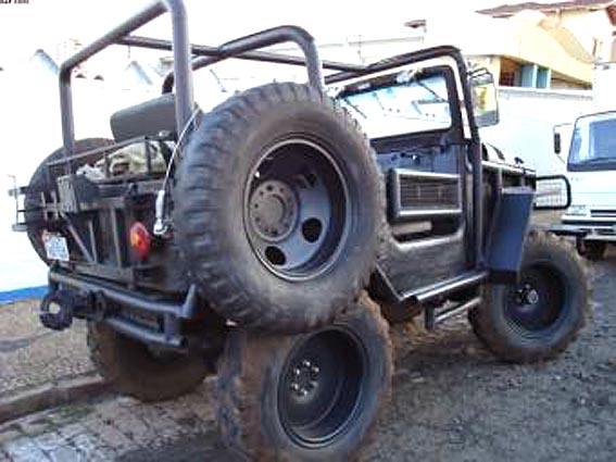

    É verdade! Existe um Bandeirante conversível com o OM 366 instalado, originário de um velho 1113, e com rodas do mesmo caminhão! Seguem as fotos para divertimento geral.
    Abraços;
    Chico

    Adorei a idéia, mas será que não fica muito pesado? Parece que o veículo fica com 80% do peso na dianteira (principalmente nas picapes e conversíveis como o da foto). Se conseguisse uma boa adaptação, sem esse problema do peso, eu também seria fã, afinal 6 canecos é 6 canecos!!
    Abraços a todos.
