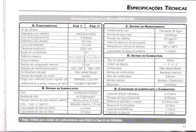

    Especificações do Motor 14B
    Galera,
    Tirei do manual da Band 2001 do meu pai, vejam que interessante que no proprio manual é especificado como " Especificações Tecnicas do Motor MWM 14BR"
    Em 2000/01 a MWM passou a montar esses motores, tem algumas alterações que eu não me lembro, e carregam na tampa de valvulas uma plaquetinha da MWM.
    É só eu comprar pilha pra máquina que eu coloco a foto desta plaquetinha aqui.

    Rafa,
    Extranho hein. Todas as especificações são iguais, só muda Potência e Torque. Será que o Fase III é realmente mais fraco ?
    Se for, deve ser relativamente fácil transformar o Fase III em Fase II. Deve ser alguma regulagem apenas.
    Abraços Du.
    Ae Du ,
    Entre hoje e amanhã posto uma outra pagina do manual que mostra a diferença dos niveis de emissão de poluentes de um motor para outro, são bem significantes.....
    Acredito que a diferença (no pé) deva ser a mesma (a grosso modo) dos carros sem catalisadores e com catalisadores, em um jipe pesado como as bands acho que sentir isso é muito dificil.
    Alias essa mudança ocorreu em virtude das diversas adequações a que os motores Diesel tiveram que se submeter na decada de 90, umas das opiniões que acredito muito sobre o final de produção das Bands é essa.
    A nova mudança de legislação tornaria inviavel a continuidade da produção do 14b, a toyota, ou partiria para um motor proprio mais moderno (hilux) ou um real MWM.
    Em ambos os casos o preço aumentaria mais, soma-se um projeto antigo e uma montagem praticamente artesanal (me da uma um jogo de chave de boca que eu desmonto ela todinha) alem da concorrencia (troller, Cross Lander etc...).
    Tudo isso junto mais um monte de coisa que a gente nunca vai saber (acredito eu), decretaram o fim das nossas Bands
