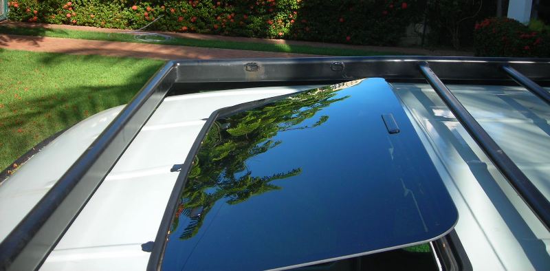

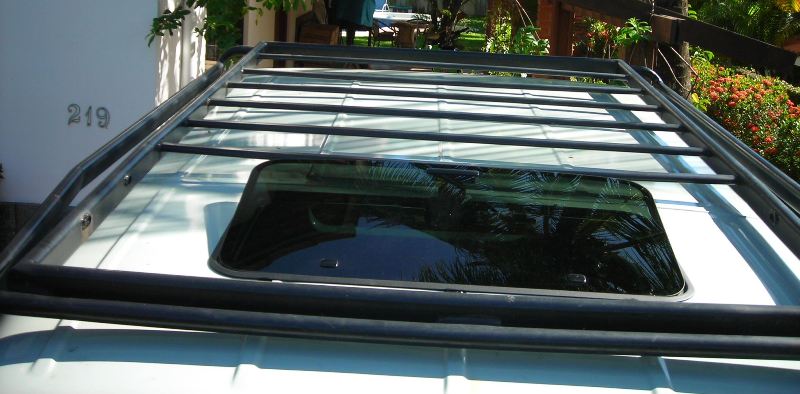

    Fotos Teto Solar Band
    Olá Guiga e Bastos,
    Instalei em um revendedor Webasto localizado proximo ao Aeroporto de Salvador (São Cristovão).
    Pessoal bem treinado, usaram ferramentas adequadas, prazo certo e o melhor preço em Salvador.
    Seguem fotos.

    Olá Jaime,
    ja enviei as fotos.
    O posicionamento que coloquei (o mais usual) exige apenas o rebate de 3 frisos do teto na borda anterior. Nao é necessario o rebate na borda trazeira.
    V. pode tambem instalar + pra tras, na altura entre os bancos da frente e de tras. Nesse caso V. evita alguns reflexos luminosos sobre o motorista, porem fara o rebate em 6 frisos.

    Sim Jaime,
    sao duas formas de abrir o teto:
    1- abertura inclinada com estagios em angulo graduado (de fechado 0 grau ate +- 30 graus)
    2- remoção completa do vidro (apos facil acionamento de trava especifica)
    Dá pra ficar em pe com o corpo passando por dentro do orificio .
    O teto da Band possui 3 frisos (alto relevo) longitudinais.
    A moldura do TS se encaixa perfeitamente em um orificio de BORDAS PLANAS.
    Ao recortar o teto da Band, como acima, note que na borda anterior existem 3 ressaltos.
    Estes relevos precisam ser aplainados, para que a moldura se assente de forma nivelada com todo o teto.
    Pensei que seria necessario um serviço de funilaria a quente, porem, nao foi necessario.
    Apenas alicate e martelo. Logico que a tinta estalou.
    Como estava com pressa para estreiar meu TS ainda nao fiz o retoque da pintura ,pedi que fosse aplicado um pouco do primer que o fabricante enviou (veja pequenas manchas pretas acima).
    No bordo posterior, nao foi necessario o aplainamento (rebate) dos frisos, pois nesse ponto o teto é todo plano (limite escolhido propositalmente para evitar o friso).
    Hoje tivemos uma pequena chuva e mesmo com o TS aberto (em angulo maximo) nao molhou no interior.
