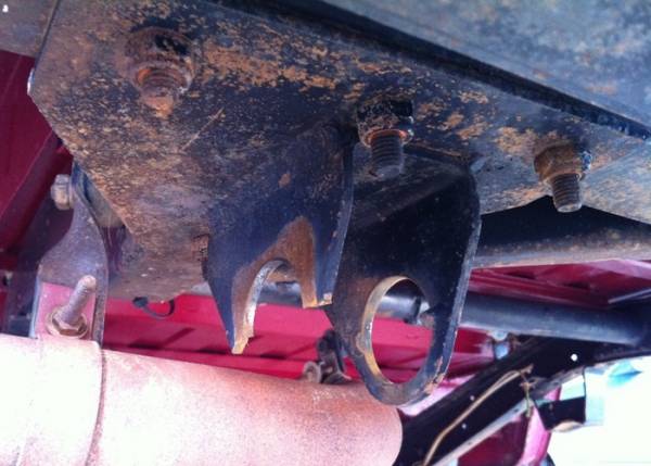

    Trocar somente o amortecedor não vai resolver, o problema está exatamente nas molas arqueadas e no jumelo alto que impede o funcionamento correto do feixe e pode causar trincas no chassi ou quebrar os suportes de jumelo como aconteceu em uma que peguei aqui na oficina.
