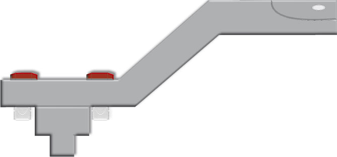

    Mari,
    to na batalha com isso a mais tempo q vc, esses dias passei um projeto pro Franco mas não sei se ele já tinha alguma outra idéia em mente.
    Tirei todas as medidas e dimensões possíveis do bracinho original passei pro computador e fui modificando conforme o espaço q tenho disponível aqui no munhão pois meus eixos estão com 2 pinças por roda.
    A altura é suficiente pra barra trabalhar acima dos blocos(berços) originais + feixe.
    O angulo de Ackerman é o mesmo do sistema original e a furação já foi planejada pra receber terminais do MB608.
    Acho q é isso, agora o lance é esperar uns forjados by Ensimec.

    e algumas imagens do meu projeto.
    Miniaturas de Anexos Miniaturas de Anexos High Steer toy band.-hy-steer1.jpg   High Steer toy band.-hy-steer3.jpg

    Bernardo.
    Pra quem faz SPOA(montagem dos feixes por cima do eixo) e busca segurança e eficiencia no sistema de direção é necessário montar as barras acima dos feixes. Aí q entra o Hy Steer Kit.

    388
    A minha eu mesmo a fiz. Utilizei uma chapa de meia polegada, mandei cortar com o macarico e adaptei em cima do braco original cortado. Fiz de modo a manter o mesmo angulo de Ackermann. Ja esta funcionando a dois anos e nunca apresentou problemas.
