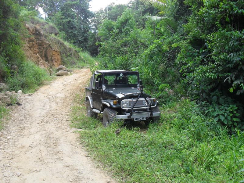

    Vou postar a foto da minha, ano 59
    364-5Marchas
    final de reforma: Jun/2010
    No ultimo passeio:
    Nao quero outra vida, virou meu meu carro do dia a dia
    Andre Curvelo
    Band-Jeep 59 / OM-364-LA / 33" / 5-Speed

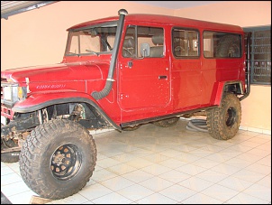

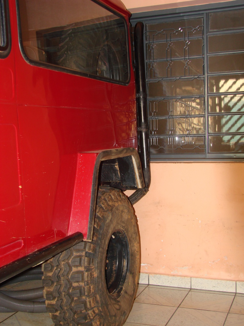

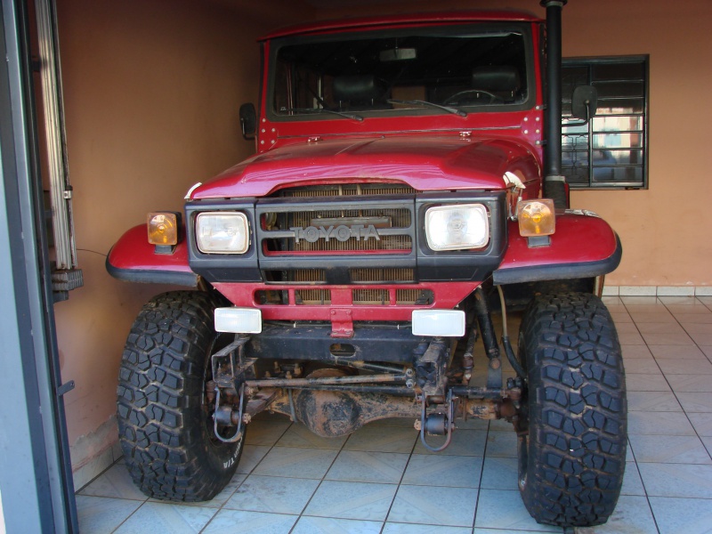

    Valeu !
    Segue a ficha +- tecnica...
    Pneus 35
    364/4 Turbo
    5º marcha
    Spoa feito em casa
    Respiro e escape altos
    Original era cabine dupla, o entre eixo e original, mas cortei quase 1 metro do chassi onde ficava a caçamba
    Tem os para lamas alargados ne lata, boa altura do chao(nao pode ver terreno inclinado)
    O banco traseiro fica uns 40 cm dos dianteiros(bem espacosa atras) e bagageiro com mais de 1 metro.
    Devido ao aumento de peso(tara de +- 2300 kg), ficou bem macia.
    Acho que e so.

    Muito legal a "limusine".
    Já cogitou a colocação de 4 portas (do tipo daquelas da fibercar)?
    Parabéns pelo trabalho. Linda Band.
    HERCÍLIO NETO (Uncle Stan)

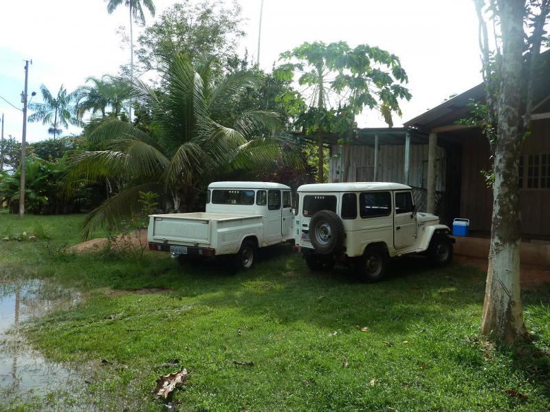

    fotinha das band em açao, nesse lugar so chegava bandeirante
    Amarok CS S 17/17
    Ranger CS XL 4x4 3,0 08
    sw4 manual 2006 (sucatona)
