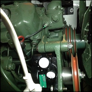

    A correia da bomba da DH é ligada somente na polia menor da hélice. As outras duas canaletas maiores da polia da hélice, ficam ligadas às correias que passam sequencialmente nas polias do alternador e do virabrequim (ambas de 2 canaletas).
    Veja a foto
    Anexo 557595 Anexo 557594
    Como vai Hercilio. Entao, comprei a polia tripla conforme foto. Ocorre que agora ao instalar ela no local da helice da ventoinha, devido ao aumento do vao, ela nao chega ao pino de encaixe e bate na bomba dagua.
    EH um quebra cabecas...
    Band longa 1982, curtas 91 e 2001.

    Na minha ban a polia V da DH é menor do que as duas restantes da ventoinha. Pelo que vi na foto da tua polia as três canaletas tem o mesmo diâmetro.

    SIm Sergio c, possuem o mesmo diametro. E a polia bata na bomba dagua ao instalar. Acho que esse conjunto de polias nao eh compativel com a band. SO pode ser isso

    Amanhã dou mais uma olhada na minha band p ver esse detalhe de como é a polia, tb postarei umas fotos aqui.
    Citação Postado originalmente por AndreyPrevidelli Ver Post

    Segue umas fotos da polia da DH, pelo que eu notei a polia da ventoinha e a da bomba tem o mesmo diâmetro.

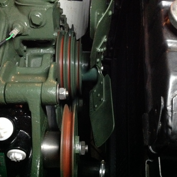

    Exatamente isso Sergio c, essa polia tripla tem vão da correia da bomba DH menor. Ela é a do OM 366. Já localizei uma pra comprar. Veja que tanto a sua quanto a do Hercílio são nesse sistema, tripla com 2 vão com o mesmo raio e um deles menor.

    Alinhamento das polias resolvido. A polia da bomba dagua eh a tripla do om 364 ate 366. Abcs

    Essas fotos são do motor do meu jipe quando estava reformando.
    -454051d1392257963-imortal-band-curta-93-2014-02-12-08.58.10.jpg -454052d1392258010-imortal-band-curta-93-2014-02-12-08.58.17.jpg
