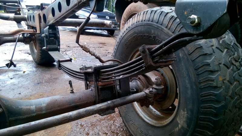

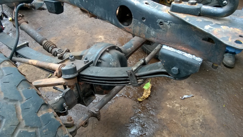

    Amigo, tudo bem que a empresa pode ter experiência com molas e etc, mas tá tudo errado aí.
    Spoa e inversão de jumelo não é coisa simples, se vc quer que seu carro não te dê dor de cabeça no futuro tem que ficar atento aos detalhes dessa adaptação.
    A curvatura do chassi deve ser respeitada pra que o feixe fique nivelado. O suporte do jumelo está muito baixo e o suporte fixo muito alto. Isso prejudica o movimento correto da suspensão.
    Outro problema que tem aí é essa cunha que instalaram pra tentar preservar o cáster, a cunha somada com o suporte do jumelo por baixo do chassi vai deixar o cardan dianteiro muuuuito inclinado, podendo estrangular as cruzetas e facilitando o desengate da estria.
    Dê uma lida nas informações postadas aqui: http://www.4x4brasil.com.br/forum/je...ml#post2323329
    Vá até o post #148 que vc entenderá porque precisa refazer os suportes.

    Cuidado com essa suspensão homi!
    O feixe está muito inclinado e o cáster foi pra casa do chapéu!

    Arranca Toco,
    A suspensão do seu jipe já era SPOA. Não sei como era o higt steel e quais os dispositivos anti wrap estava usando, mas é importante atentar para esses detalhes que agora serão mais afetados pelos feixes mais macios com menos lâminas e pelos pneus maiores.
    Volto a insistir sobre a robustez do high steer e a necessidade de barra anti wrap inclusive no eixo dianteiro.
    Esse tipo de interferência é complicada. Geralmente é necessário cortar as extremidades do eixo e rotacionar de forma que o focinho fique voltado para a direção do cardan sem afetar o caster.

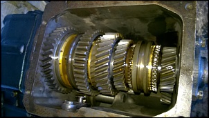

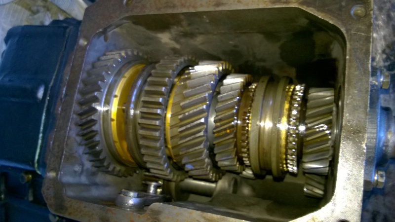

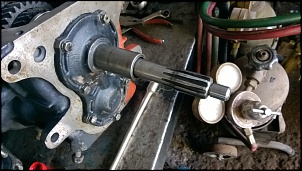

    Esta semana consegui adiantar muita coisa na reforma, cambio passou por uma revisão minuciosa e finalmente foi concluido mais esta etapa.

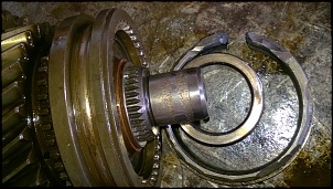

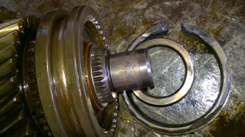

    Tive de trocar os 2 rolamentos dos eixos principais, os aneis sincronizados da terceira e quarta marcha (são iguais) que já estavam gastos e o jogo de roletes que também estavam com folga.
    Toyota Bandeirante Cummins 4BT inside-wp_20151023_006.jpgToyota Bandeirante Cummins 4BT inside-wp_20151023_007.jpgToyota Bandeirante Cummins 4BT inside-wp_20151023_004.jpg
    Na primeira foto aparece o eixo principal já com sintomas de corrosão, pra não ter que trocá-lo pedi ao torneiro pra encher com solda Cromo duro.A MH Toyota Maringa me informou que quando aparece este tipo de sintoma no eixo pode acontecer dos roletes ficarem com folga e do cambio ficar com rangidos principalmente em rotações mais altas. Não chega a ser um problema grave, mas incomoda na maioria das vezes.
    O Eixo piloto foi usinado e sofreu um aumento de exatamente 4,75cm conforme já havia adiantado nos posts anteriores. Dessa forma ele consegue alcançar o volante do motor Cummins 4BT.
    Em meio a desmontagem do cambio tive o desprazer de encontrar duas roscas que seguram o cambio ao coxim quebradas, só hávia 2 segurando e pelo jeito já devia estar assim a muito tempo. Este fato pode explicar o fato dos rolamentos principais estarem com avaria, podem ter sido forçados com todo o peso da caixa. A cada dia a Bandeirante me surpreende mais e mais, como é que aguentou funcionando todo este tempo?
    Não pensei duas vezes e enviei a carcaça do cambio a uma empresa especializada em soldas em ferro fundido. Resolveram o problema em um estalo. Assim que ficou pronto iniciamos novamente o processo de montagem da Caixa de Cambio e da T-case(Tração).
    Toyota Bandeirante Cummins 4BT inside-wp_20151030_008.jpgToyota Bandeirante Cummins 4BT inside-wp_20151030_009.jpg
    Pedi ao mecanico que fizesse um furo pequeno na parede da carcaça que divide o cambio e a caixa de tração (T-case). No cambio 4 marchas o compartimento do cambio e da caixa de tração ficam separados, tendo que colocar óleo nos dois compartimentos, então o pessoal da MH Toyota sugeriu de fazer este furo ligando o lubrificante as duas caixas. Já é uma técnica que eles fazem a alguns anos sempre que precisam dar manutencão nas caixa de cambio. Fica rápido e prático na hora da troca.
    Antes e o Depois do Eixo Piloto
    Toyota Bandeirante Cummins 4BT inside-wp_20151022_001.jpgToyota Bandeirante Cummins 4BT inside-wp_20151030_010.jpg

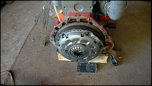

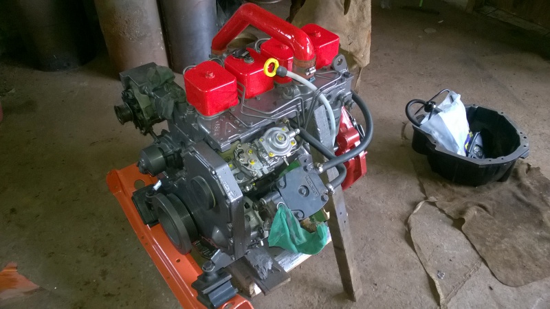

    Dessa forma o cambio 4 marchas foi montado e aguarda o Vigário realizar o casamento entre ele o motor 4BT!
    Toyota Bandeirante Cummins 4BT inside-wp_20151108_006.jpgToyota Bandeirante Cummins 4BT inside-wp_20151103_001.jpgToyota Bandeirante Cummins 4BT inside-wp_20151030_005.jpg

    Citação Postado originalmente por Arranca Toco Ver Post
