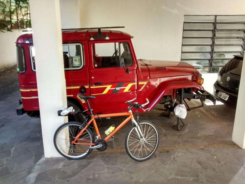

    Valeu pessoal pela ajuda, mas os braços me venceram, de um lado está agarrado no rolamento e do outro lado duas ar ruelas cônicas estão presas... Coloquei um desengripante e amanhã vou tentar mais...
    Bom preciso de uma outra dica, desmontei o miolo do diferencial é notei que as engrenagens da planetária estão com folga, e a coroa e o pinhão estão com uns 0,5 mm de espaço entre os dentes fazendo uma pequena folga sendo que os dentes estão bonitos. Minha dúvida é se devo tentar ajustar mais essa pequena folga? Olhem o vídeo que eu fiz onde dá para notar o barulho da folga...
    Bom valeu pela ajuda, ah sobre a garagem, tento manter o mais limpo possível, minha esposa faz parte da administração do condomínio e tenho que dar exemplo...
