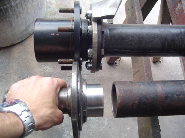

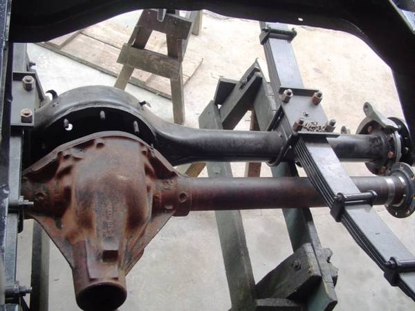

    Algumas fotos q tenho de eixo trazeiro band flutuante.
    Vou ficar devendo o wms, a tarde posto aqui.
    Elmer,
    Valeu pela dica, boas fotos.
    Este suporte de pinça é original?

    Bom dia, o suporte da pinça é original toyota fabricado pela varga.
    Ontem medi o wms nesse eixo trazeiro band flutuante das fotos acima e deu 1390mm.
    Na 3ª e 4ª foto eu tava encurtando uma carcaça Dana de F75 pra ficar com o mesmo wms da band, não lembro quanto tive q diminuir...Os eixos já estão instalados no meu CJ5, agora ele está com o mesmo wms da band. Menor que o wms de F75 e maior que o wms de CJ.
    Medi um eixo de um CJ5 original e bateu 1250mm.
