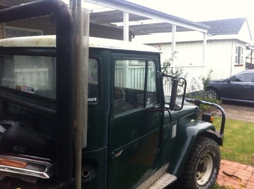

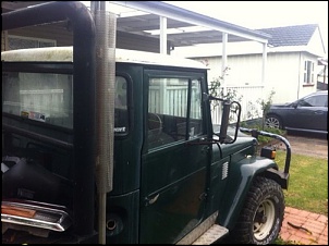

    Tem essa aqui - uma TLC FJ45 - na internet, mas tenho que dizer que achei meio tosco.
    Escape alto em picape-kgrhqjhjdgfhlsp1fzgbr9qdkldo-60_35.jpg Escape alto em picape-t2ec16dhjfoe9nh6pibsbr9qdogs-g-60_12.jpg
