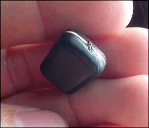

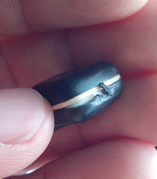

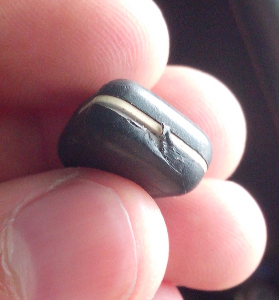

    Comprei na Traçado 4x4 (R$ 20,00 + frete) mas veio rachado (fotos). Então, como sabia que o botão estava 'perdido' dentro do carro, resolvi tirar 2 dias para caça-lo dentro do carro. Resultado: estava abaixo do carpete (forro original do carro), abaixo do banco do carona.
    Levei muita surra pra achar o desgraçado mas achei.
    Esse botãozinho é outra mosquinha branca.
    Outra coisa, já comprei alguns itens na Traçado e em quase todos tive problemas com ferrugens, amassados, ocultações de origem... etc. Todas solucionadas de pronto atendimento MASSSSSS é chato, né? Enfim...
