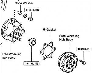

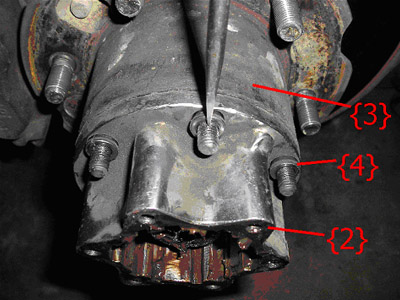

    as RLs originais nos Toyotas e afins, geralmente AISIN, costumam vir presas com arruelas em forma de cone, aniquilando assim a folga entre os prisioneiros do cubo e a roda livre, chamam elas de "cone washers". Uma vez apertadas, são ultra difíceis de remover, motivo pelo qual muitos mecânicos as jogam fora. Veja as fotos:
    Roda Livre AVM para Tracker - Grand Vitara-2011-02-04_222238_hub.jpgRoda Livre AVM para Tracker - Grand Vitara-vented_rotor03.jpgRoda Livre AVM para Tracker - Grand Vitara-hubstudkit640.jpg
    Fato é, se o prisioneiro for de diâmetro exatamente idêntico aos furos da RL, não haverá espaço para folga, logo a peça não soltará. Assim é feito nas flanges (tulipas) dos Land Rovers e afins. Nos Bands e Trollers é bastante comum a quebra destes prisioneiros/parafusos, geralmente por abuso, falta de torque ou escolha de parafuso de aço errado, quando não simples ferro.
    Na web existem kits prontos, jogue no Google Images: free wheeling hub cone washer
    Aqui tem alguns vídeos que explicma como fazer o job:
    O ideal é escolher parafusos ou prisioneiros em aço 12.9. Jamais utilize os comuns 8.8. Feito isso aplique trava-rosca Loctite azul 242 e aplique o torque. Pronto, jamais deveria soltar. Isso vale para qualquer sistema de eixo flutuante.

    Veja o transtorno que é quando estes prisioneiros quebram, melhor expedição já, minha honesta opinião. Se possível comecem na página 1. Nem que tenham que usar o Google translate; vale ler cada uma das 60 páginas iniciais! Melhor que qualquer Camel Trophy:
    Democratic Republic of Congo: Lubumbashi to Kinshasa - Page 29 - Expedition Portal
    Democratic Republic of Congo: Lubumbashi to Kinshasa - Page 40 - Expedition Portal

    Sem querer abusar, sua explicação me gerou outra dúvida, dessa vez especificamente relativa a fixação da RL.
    Eu observei que nos prisioneiros da imagem, a parte sem rosca é um pouco mais grossa e imagino que essa parte corresponda justamente à que vai ficar acomodada dentro do furo do cubo da RL. Neste caso, se no lugar do prisioneiro houvesse um parafuso todo de rosca, realmente haveria uma folga.
    No tracker a tulipa (ou queixo duro) é fixada com parafusos e não prisioneiros com porcas e não ocorre esse problema de folgar. Eu pretendia fixar a roda livre com estes mesmos parafusos e colocando um teco de trava química nos mesmos, só para garantir (má idéia?). Assim que realizar a instalação, vou verificar se o diâmetro do furo da tulipa acomoda perfeitamente o parafuso sem nenhuma folga, em seguida, com um paquimetro vou comparar o diâmetro do furo da tulipa com o furo do cubo da RL. Se o diâmetro for o mesmo, imagino que a roda livre irá se comportar como a tulipa e não irá folgar. Se o diâmetro do furo da RL for alguma coisa maior, devo providenciar prisioneiros para colocar no lugar dos parafusos? Ou existe alguma coisa que desfavoreça os parafusos em relação aos prisioneiros e a susbstituição é aconselhada de qualquer jeito? Vou estar com a roda livre na mão amanhã e devo conseguir verificar melhor estas questões.

    Então,
    o ideal é usar prisioneiros, garantindo que o apoio da RL ou da arruela cônica aconteça sobre a parte lisa do corpo do prisioneiro, evitando assim qualquer movimento radial.
    Sim, pode usar parafusos, mas o ideal é usar aqueles que tenham alguns mm de corpo liso depois da cabeça. É importante que tudo fique com o mínimo de folga. Provavelmente os originais serão os mais adequados, se não foram curtos demais...
    Costuma-se usar prisioneiros pois estes oferecem maior firmeza lateral que um parafuso. A razão é porque primeiro aperta e cola-se o prisioneiro junto ao cubo. Depois vem a RL e suas arruelas cônicas, tudo novamente apertado sobre o já fixo prisioneiro. São dois estágios de fixação. Mesmo que as porcas se soltem os prisioneiros estarão alí firmes.
    Um parafuso oferece menor torque lateral pois na menor evidência de falta de aperto, ficarão soltos e lateralmente instáveis.
    Todo modo, no Tracker não será um problema, o torque sobre o conjunto não será violento como nos Toyotas e afins, onde tudo conspira contra; peso, torque do motor, relação da reduzida, inércia do powertrain, diâmetro total do pneu e eixos rígidos. Neste brutamontes tudo é crítico...
    Vale ressaltar que a maior parte do torque é transmitida pelo contado da face da RL com o cubo. Por isso é imperativo que todos os parafusos estejam devidamente apertados e travados com Loctite azul (não use use o vermelho, que poderia imobilizar definitivamente).
    Apesar de parecer improvável, a junta de papel que vai entre a RL e o cubo, termina por servir de "cola", fazendo com que o torque seja transmitido de maneira uniforme entre as peças, evitando que estas deslizem sobrecarregando os parafusos ou prisioneiros.
    Novamente, Tracker é leve, você não terá problemas! Fosse um Bandeirante, não existiria tolerância para folgas ou sequer uso de parafusos. Por sorte nos LRs resolveram a questão com fortes parafusos M10 em aço 12.9. Nunca ouvi falar de um ter uma quebra nesta região...
