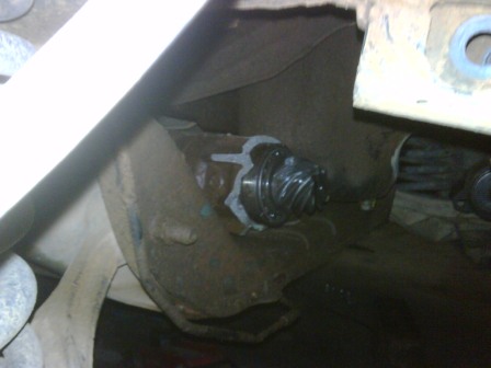

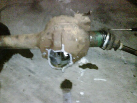

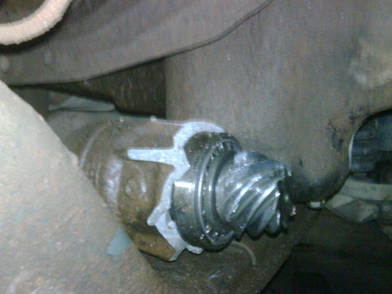

    Pra interesse daqueles que ainda não viram seguem algumas fotos do meu diferencial dianteiro quebrado. O mais intrigante de tudo é que o carro nem fez força pra quebrar, uma simples quicada numa subidinha mais complicada ele partiu. Por muita sorte não quebrou a coroa & pinhão, apenas uns risquinhos.
    O reparo está em andamento, uma carcaça do Tracker Diesel está entrando no lugar.

    Fala Aleilario,
    Cara, paguei no eixo completo 1200 no BR1000 em Itaboraí. A unica coisa que vou trocar de um pro outro é a Coroa & Pinhão pois tem relação diferente.

    Só pra dar uma atualizada...
    -Pinhão já montado no fucinho novo (de ferro...)
    -Panela de ferro lavada e com os retentores trocados, pronta pra receber o fucinho e ir pra viatura.
    -Fucinho aguardando a instalação da caixa de satelites.
    Amanhã passo a coroa do antigo diferencial pra nova caixa. E se tudo der certo coloco o eixo no lugar.
