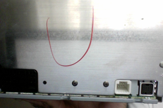

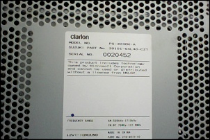

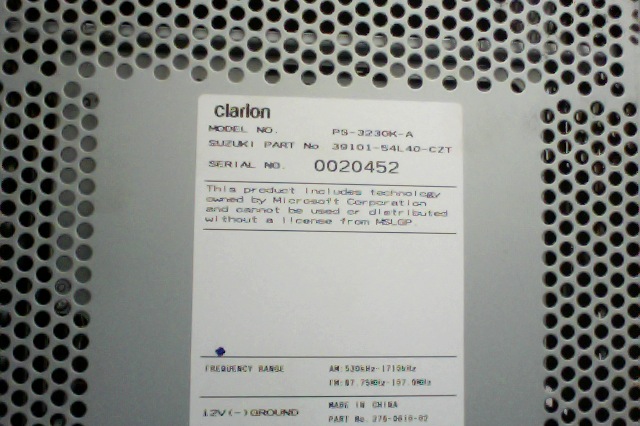

    Fala, Kobrakan, bom dia.
    Não há garantia que esse acessório vá funcionar. Eles dizem que o kit é compatível com os modelos Clarion ps-2681h, ps-2428d, ps-2656d-a, ps-2991d-b. Não sei qual é o ano/modelo do seu SX4. O meu é 2011/2012 e veio com esse rádio:
    O modelo, conforme a etiqueta afixada, é PS-3230K-A:
    Ele até tem o conector C-net (é aquele mais à direita):
    Esse conector é usado para controlar uma disqueteira de 6 CDs. Se o padrão for mantido, existe possibilidade de o kit funcionar, mas o risco persiste. Afinal, são US$ 75, já com o frete, o que deve dar algo em torno de R$ 270,00, considerando o Imposto de Importação de 60% do Regime Simplificado.
