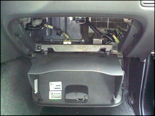

    Ontem fui eu a vítima da maldita trava. Para minha surpresa foi muito fácil abrir a tampa! Tem que soltar o conjunto todo, por baixo.
    Primeiro, retire o porta-luvas inferior (duas travinhas atrás). Olhando por baixo, 5 parafusos philips soltam o porta-luvas superior: dois atrás, um de cada lado e um na frente. Esse último é difícil de ver, mas fica bem no meio e no tato a gente acha. A chave alcança fácil.

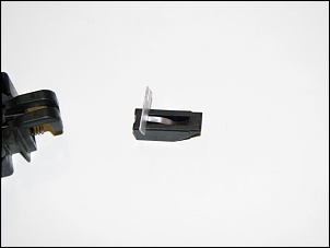

    Com o conjunto na mão, levante a trava (mesmo quebrada) e com uma chave de fenda empurre a lingua para dentro. Pronto, abriu sem forçar e sem nenhuma marca!

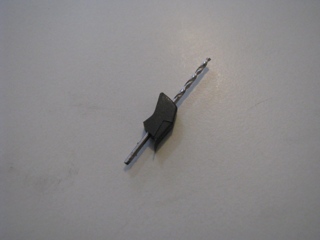

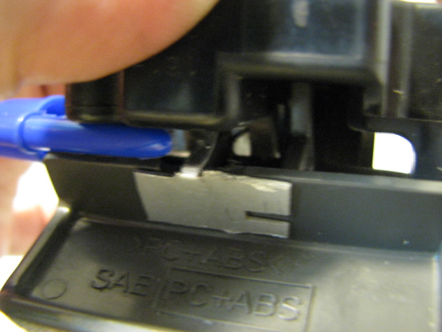

    Tentei fazer uma alavanca com uma chapinha de alumínio, mas quebrou logo. Com uma chapinha de aço dá pra fazer fácil.
    Foto 1: conjunto desmontado, dá prá ver onde estavam os parafusos.
    Foto 2: acesso à lingueta
    Foto 3: chapinha de alumínio
    Foto 4: chapinha montada

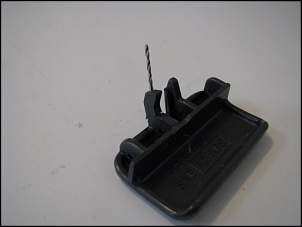

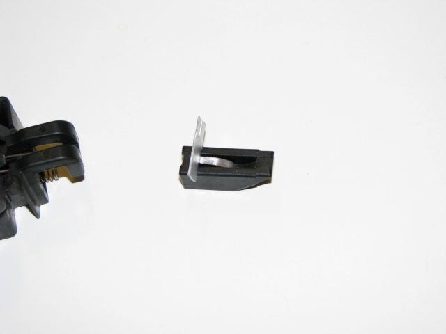

    Como a chapinha de alumínio não deu certo, resolvi então furar a peça quebrada com uma broca muito fina, de Dremel. Furei também onde ela deveria se encaixar. Sacrifiquei a broca e a cortei no tamanho exato para ligar a peça quebrada ao resto do conjunto. Colei tudo com um pouquinho de cola epóxi (tipo Araldite). O esforço agora vai para a broca. Cair não vai pois a alavanca fica apoiada dentro da ranhura da lingueta. O esforço de cisalhamento vai pra broca. Ficou bom, vamos ver quanto tempo dura. O mais chato foi colocar a mola no lugar.
    Foto 5: Broca na mardita
    Foto 6: Furo no fecho

    Abram o porta luvas por completo, depois de aberto, com uma mão em cada lateral da tampa, aquela parte mais flexivel, aperte as duas laterais juntas para dentro para que solte do batente desta tampa e fique literalmente pendurada (conforme a foto). Solte os dois parafusos laterais onde é preso o porta luvas e tire o porta luvas. Em seguida com uma lanterna localize os cinco parafusos (suas posições formam um pentagono, estão fixados junto a um lamina de metal preto) que fixam o cofre por dentro do painel e depois tire-o por cima, depois é desparafusar onde vai a trava (conforme foto do nosso amigo Newton Guerra, a foto 2 acesso a lingueta)e desmontar todo o sistema.
