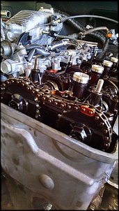

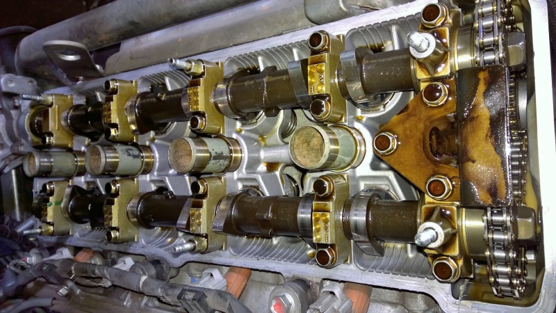

    Hoje por volta das 13:00 saí da oficina com o problema identificado: folga nas correntes.
    Antes de abrir a tampa superior o mecânico disse que não era tucho como os demais mecânicos haviam mencionado e disse ser corrente com folga ou problema nos tensores da mesma.
    Pegou uma ferramenta que parece um estetoscópio só que com uma vareta na ponta e começou a identificar o som.

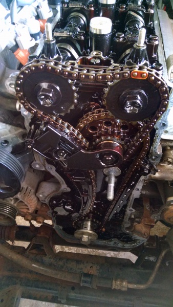

    E garantiu que era corrente, aí após a confiança que ele me passou e a garantia que era mesmo corrente, pedi que abrisse a tampa superior e a corrente estava com folga como podem ver nas fotos.
    Mas ele disse que precisava abrir a frente para ter certeza e pedi para abrir - vejam vídeo.
    Pois ele elogiou o estado do carro "esse carro não é pra acontecer isso, ele tá ótimo de lata, por baixo, não tem carbonização e nem borra, etc, não faz sentido, o que será que a ex-dona fez".
    Disse nessa Km baixo "pode" ter acontecido o seguinte:
    - óleo fora da especificação e/ou trocado acima do Km ou superior a 6 meses ou
    - mau uso do veículo, forçando o carro com marchas leves, enfim pode ter outros fatores, o certo seria ver com a ex-dona.
    Mas isso são hipóteses apenas como ele disse, já que estou afirmando que a Km é original.
    Ele me disse exatamente o relato do link abaixo post 13 - oleo ruim, falta de manutenção, gasolina ruim - não lubrifica adequadamente os tensores da corrente:

    Miniaturas de Anexos Miniaturas de Anexos -1-folga.jpg   -2-folga.jpg   -3-folga.jpg

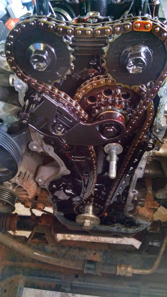

    Agora pouco achei uma foto no forum da tampa da tracker aberta onde tem uma peça em cima da corrente em vermelho na foto e vi o vídeo no youtube tbm.
    Na minha não tem essa peça marcada em vermelho conforme foto, a não ser que o mecânico tirou quando eu sai pra atender o telefone.
    Segunda eu volto na oficina pra ver se ele tirou a peça ou realmente a ex-dona fez gambiarra.
    Mesmo assim o tensor parece que está no limite como ele mostra no vídeo, mas não entendo.
    Quero deixar o carro zero km, será que realmente tenho que trocar o kit, para ficar tranquilo e ter carro pra viajar e curtir sem problemas.
    Quem puder dar um alô eu agradeço.
    segue o vídeo:
    Essa peça se chama guia superior da corrente, e com certeza o mecanico retirou a peça e vc não viu.
    Rapaz, se essa quilometragem do seu motor for original, a antiga proprietaria não deve ter feito troca de oleo nesses quarenta e poucos mil kms. Ele está muito carbonizado. Talvez essa carbonização tenha prejudicado os tensores. Já que voce vai abrir para troca das correntes, se tiver condições por que não faz uma limpeza do cabeçote e aproveita e vê como está por baixo. Peça para retirar o cárter e dar uma conferida na parte de baixo também.

    As fotos do meu motor são do post 14, as 3 fotos juntas. São essas que vc fala que está carbonizado?
    Não perguntei pro mecanico se tem carbonização estava preocupado com as correntes e ele tinha que fechar a oficina, tinha passado bem do horario dele.
    Lembrei que ele disse que óleo ruim e trocas erradas, prejudicam a lubrificação dos tensores das correntes e daí pode dar nisso.
    Cara sei que ela sempre trocava oleo qdo o marido avisava, mas acho q era bem relaxada mesmo.
    Pelo que vc falou tenho mesmo que trocar todo o kit.
    Vou ver com ele sobre a limpeza do cabeçote e o carter.

    Hoje o mecânico me chamou e disse que olhou melhor todo o comando e as engrenagens apresentam um pequeno desgaste e que não precisa, mas se eu quiser deixar o carro 100% o recomendado seria substituir as engrenagens 4 no total.
    Eles estão com as pontas bem finas e se a Km for original não era para estar assim ele informou.

    Desculpe os entendidos se eu estiver falando besteira, mas não dá para se tirar um gomo dessa corrente, colocar o ajuste do esticador do outro lado, ou seja, no mínimo e não no máximo como está o vídeo, e ser feliz sem custo extraordinário?

    Alex, geralmente quando dá este tipo de problema, são nos tensores. Eu mesmo quando troquei, foi só correntes, tensores e guias, e meu mecanico disse a mesma coisa, que as engrenagens tavam um pouquinho gastas, mas não precisava mexer, e se quisesse trocar, seriam as unicas peças que dava para colocar paralelas, pois não iriam interferir. já correntes, tensores e guias era bom serem originais. Eu tô tentando entrar em contato com o vendedor aqui da via natsu para ver quanto que fica essas peças, conseguindo te informo o preço.
