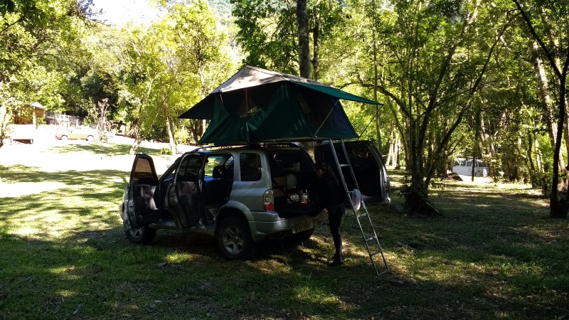

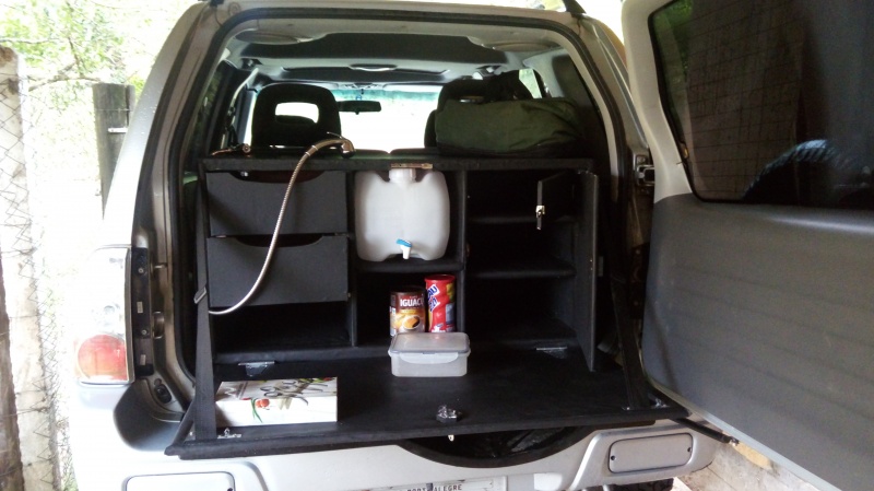

    CAMPERBOX ... Ou algo assim kkk
    Em virtude de acomodar melhor as coisas no carro, pois gosto de viagens longas e expedições, e é um saco ficar revirando o carro atrás das coisas, resolvi fazer uma caixa, que serve como cozinha/mesa/dispensa de alimentos/tudo.
    Fiz com aquele comprensado vagabundo que tinha aqui, reforcei as laterais com madeira, passei feltro em todo ele, e cobri com um courino, o resultado foi surpreendente, parece que o carro tem muito mais espaço, as coisas ficam organizadas e não fazem nada de barulho.
    Dentro carrego meu kit cozinha, fogareiro, panelas, alimentos, 12L água potável, e do lado direito removi as prateleiras e esse espaço foi ocupado pela geladeira de 31L. Assim que der posto fotos da geladeira dentro da caixa, deixei um espaço aberto atras para arejar o compressor.
    Também bolei um sistema de agua com chuveirinho, usando essas bombas de limpa vidro. o galão de 20L vai no bagageiro, desce pela lateral do bagageiro, depois pela lateral da tampa do porta malas , entra no parachoque e entra no carro por um buraco dele mesmo, sendo preso junto do macaco, usei o porta treco da lateral para passar a mangueira, e camuflar o registro.
    O acionamento é um interruptor simples que fixei na tampa do compartimento do macaco.
    Caixa pronta com o chuveirinho
    Caixa fechada com chave
    galão no teto
    tubulação e motor de limpa vidro no compartimento do macaco.

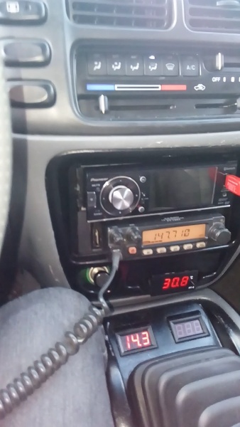

    Bom,conclui hoje a instalaçao da bateria auxiliar.
    Liguei no controlador de carga de painel solar e este na bateria do carro .semana que ven vou inatalar tambem a fonte usina 30a.
    Resumindo a instalaçao:
    Liguei um cabo de 6mm no positivo da bateria do carro
    - na saida o mais próximo possivel da bateria do carro coloquei um disjuntor de 15 dessea residenciais msm e um fusível de 30a.
    - o fio segue até um rele de 4 pinos, pino 30 liguei o cabo que vem da bateria e o 87 liguei a continuação desse cabo que vai ate o positivo do controlador
    - o 86 do rele é o negativo. Liguei na lata. E o 85 é o sinal achei um fio pos igniçao denro do painel do carro e puxei o fio ate la.
    - como disse liguei o cabo que vem do pino 87 do rele no positivo da entrada do controlador no lugar sinalizado como painel solar. E o negativo vai na lqta mesmo
    Apos liguei o positivo e nwgativo da bateria no controlador. No positivo coloquei um fusovel de 20a e um disjuntor de 40a o mais proximo da bateria. O disjuntor é apenas Liga desliga msm
    As outras duas entradas que tem no contolador sao o consumo, carga, ou seja o que sera ligado. O negativo desse fio puxei do controlador pra dentro do carroe liguei o negativo de todos os equipamentos que quero funcionar na estacionária nele. No caso tomada que fiz no bagageiro para geladeira e um inversor 500w de 110v
    O positivo sai do controlador e vai ate a caixa de disjuntores. Passa por um fusível de 25a e apoa isso energiza um disjuntor de 15a que vai para o inversor com fusivel, e outro de 10a com fusivel que tambem passa pela caixq de disjuntor e vai para a tomada da geladeira.
    Tambem liguei um voltimetro pra cada bateria.
    Apos um dia rodando tive as seguintes conclusões. :
    Realmente o controlador manda apenas o necessario pra estacionaria. E o melhor é que a tensao é de no macimo 13.8v. Excelente pra bateria estacionaria que teria sua vida util reduzida carregando a 14.2v do alternador direito.
    Os disjutores e fusiveis sao bem dimensionados pras cargas. E quando a batetia auxiliar esta carregada o controlador corta a alimentaçao.
    O unico porem como eu tinha pensado é o calor do motor. Realmente pode prejuddicar2. Vou essa semana comprar a capa térmica da bateria. Isso deve resolver.
    Muito satisfeito com o resultado obtido. Agora tenho duas baterias bem gerenciadas. -20170211_161033.jpg-20170211_154302.jpg-20170211_154254.jpg-20170211_154248.jpg-20170211_154241.jpg-20170211_154214.jpg-20170211_154153.jpg

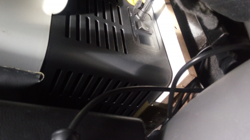

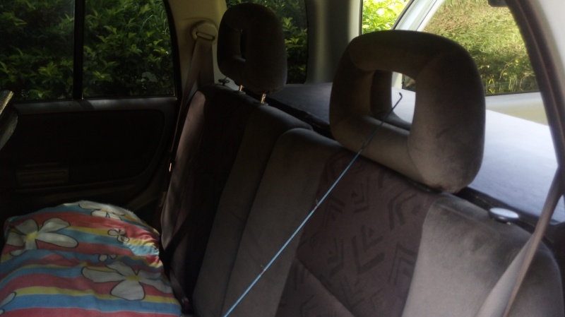

    Seguindo e concluindo as instalações da caixa com a geladeira e da tomada do inversor...
    A caixa ficou do tamanho exato do porta malas, fecha perfeitamente com a geladeira dentro. deixei aberto um espaço atrás para arejar o compressor. Fiz uma tomada 12v atrás do banco do passageiro traseiro para melhor ligar a tomada da geladeira, também tenho uma fonte chaveada de 10A para ligar na tomada 110 220v quando tiver em algum camping.
    Assim consigo carregar 3 passageiros nos bancos de trás normalmente e ainda tenho a cozinha, dispensa e geladeira no porta malas, ah e a casa ( barraca de teto ) em cima do carro.
    -20170215_121502.jpg-20170215_122228.jpg-20170215_122243.jpg-20170215_121903.jpg-20170215_121547.jpg-20170215_122045.jpg

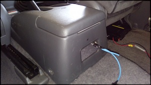

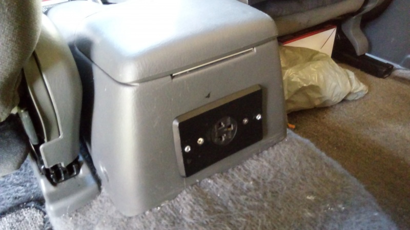

    Instalei uma tomada comum, dessas de casa mesmo, ligada ao inversor de 500w, instalei no cinzeiro do console. carrego também um "T" se precisar ligar mais de um aparelho 110v. Observando a capacidade do inversor é claro.-20170219_144434.jpg-20170219_144812.jpg
    Agora só instalar a fonte usina 30A que chegou e tá feito. Fiz uma extensão de 10m para ligar a fonte usina quando tiver algum ponto de energia eletrica, seja camping ou posto de gasolina etc... Aí essa fonte carrega a bateria estacionária e alimenta geladeira e inversor.

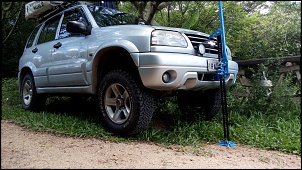

    Primeiro teste do Hilift ( tenho engate para reboque na dianteira, só o espaço onde encaixa a bolota, ai encaixo o macaco ali ejá era.)
