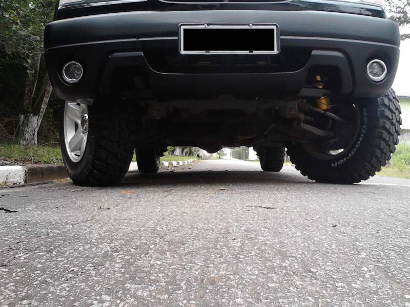

    Citação Postado originalmente por Chuva Ver Post
    Ola Executor,

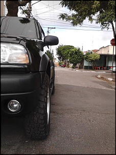

    Ok, o que puder relatar eu coloco por aqui sim!
    Tirei umas fotos agora de manha ao sair de casa, as 3 primeiras no plano e as outras na subida para vc comparar com a sua viatura. Dá para perceber que ao esterçar tudo o volante para um ou outro lado (pegando na longarina inclusive) a cambagem muda e fica positiva sim. Mas está, aparentemente, como antes sem o lift. Andando eu nao sei, mas deve ficar mais positiva um pouco.
    Mas do jeito que está percebo que está como era antes, não está me atrapalhando e não sinto nada de diferente ao dirigir. Vou reparar e medir a cambagem novamemnte quando colocar os espaçadores.
    Valeu!
    [ ]s
    Anexo 402647Anexo 402648Anexo 402651Anexo 402650Anexo 402649
    Chuva, maravilha hein!
    Desculpa te dar o trabalho de fazer as fotos mas realmente elas ajudaram muito a tirar a dúvida. Na minha antes dos espaçadores ficava igualzinho como está na sua, então a gente pode chegar a conclusão de que essa é uma característica dos TK/GV, seja com lift de suspensão ou sem. Taí uma informação que não achei e que pode ser útil para outras pessoas que observarem esse detalhe.
    Quanto à diferença que sentia na minha ao dirigir, pode ser porque estava (e ainda estou) com os pneus originais. Agora com os espaçadores realmente está uma maravilha, passa a sensação de muita segurança na dirigibilidade.
    Como sou chato ainda vou levantar mais uma questão, embora não ache que tenha tanta importância: já que a condição original do carro é ficar com a cambagem positiva nas curvas, implicaria em algo nocivo colocar os espaçadores ou rodas com offset negativo, já que eles impedem a roda de trabalhar da forma que deveria? Será que acaba forçando algo? Acho que a resposta poderia partir de alguem que já os usa há algum tempo. Imagino que não haja problema e por isso não pretendo tirar os meus
    Tracker 06/07: Susp. 3"; Carroceria 2,5"; Snorkel OGZ; Roda Livre Aisin; Rodas Daytona 16x8 -25 + Espaçador 20mm; General Grabber AT2 265/75r16

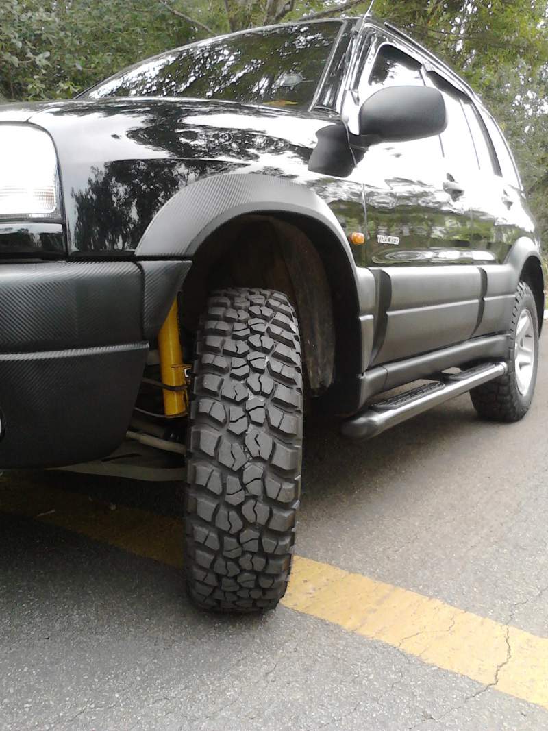

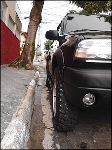

    Então,
    Deve forçar um pouco mais mas nada que estrague tão mais rapidamente que o normal. Talvez apenas um desgaste mais irregular nos pneus, já que a cambagem mudou um pouco, mas nada absurdo, acho.
    To usando o carro a um so dia com os espaçadores e percebi diferença sim, mas o teste vai ser hj ao voltar pra casa numa velocidade mais alta que na cidade. Vamos ver se passarinha menos. Está respondendo melhor nas curvas e sai menos pela tangente, mas de resto devagarzinho ficou igual.
    Pelo visual é nitido que ficou mais aberto em baixo, com o volante virado vou tirar mais fotos qdo puder para eu tb matar minha curiosidade.
    Ontem tava pegando mais nos plasticos q ficam atras dos farois de milha e hoje raspa mas nem faz barulho mais. Se o pneu gastar um pouco acho q nem vai pegar mais.. mas na hora do barro deve incomodar. Vc cortou ou mudou de lugar esses plásticos do pára-barro? (perto das portas, onde achei q ia pegar nem encosta).
    Então,
    [ ]s
    \Chuva.. colocou os espacadores de quantos mm ?? E as proteções inferiores ? Ta lindo o carro. Se der, e se tiver, me manda por email o que vc tem contabilizado de custo com a susp fazendo favor. Nao conto pra ninguem..... kkkkk

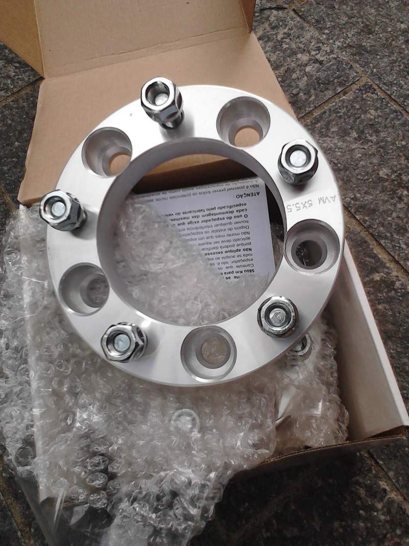

    Oi Rubens,
    Os espaçadores são de 32mm ou 1 pol.
    Cheguei em casa vindo da estrada e realmente o carro fica mais estável com eles, mas não é possivel mais passar dos 120km/h com segurança.
    Agora os pneus não pegam na longarina, mas fiz uns testes nuns morrinhos daqui e tão pegando nos 4 cantos de plástico. amanha vou tentar cortar uns pedaços dos plásticos e ajustar os pára barro, nesses acho q dá para fazer algum esquema que os prenda/empurre para frente sem perder originalidade, em direção aos faróis de milha. Mas perto das portas, que eu não tinha percebido andando no plano, vou ter q cortar uns 2 cm.

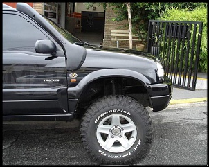

    E aí Chuva, gostou do resultado dos espaçadores?
    Deve ter ficado um espetáculo com seus pneus maiores e perfil AT!
    No meu assim que eu coloquei vi que pega no cantinho do para barro atrás do farol de milha, mas só do lado direito e quando se vira toda a direção para a direita. Nem incomoda muito, a não ser quando se dá ré com a direção toda esterçada pra esse lado, aí a roda gira para trás e faz um barulho horroroso, hehehehe. Nem olhei ainda mas não deve ser nada muito complicado de resolver.
    Fora isso está tudo ok, mas no meu caso são duas coisas diferentes com relação ao seu: os meus pneus são originais e o espaçador é de 38mm.

    Oi Executor,

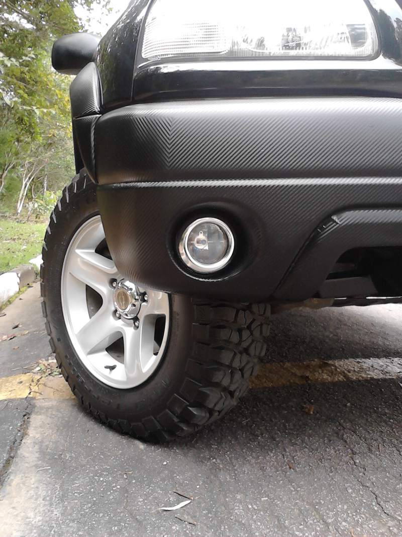

    Ficou bem legal sim com os espaçadores! Valeu!! Ficou bem mais agressivo e achei q os pneus iam ficar fora da caixa de roda, mas se saiu foi coisa de mms.
    Uma coisa que eu percebi essa semana andando com o carro assim é que me sinto realmente num tanque de guerra.. nem motoqueiro chega perto buzinando quando se troca de faixa em sp, e olha q eu ando na boa dando seta!
    Nas partes plásticas tá pegando bem naquela parte baixa (perto da porta) quando se sobe alguma coisa, tipo uma guia ou um morrinho que force a mola e o amortecedor para cima e se fazendo curva. Pega animal.. kkk. Tava fazendo pegar ontem pra marcar com barro e ver onde cortar. Depois q fizer tudo coloco como ficou.

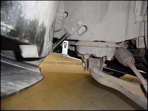

    Faaaaaala Executor!!
    Obrigado pelo mestre... kkk mas tô é aprendendo aqui no fórum tb!! kkk
    Legal a sua simulação da mudança da caixa de roda! Achei o ideal! Bem que podiam fazer o carro assim né?
    Mas bixo, eu tb penso na hora de vender o bat-movel.. se vc cortar o ferro depois pra vender pode ser embassado. Se for fácil de reverter blz!

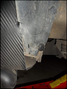

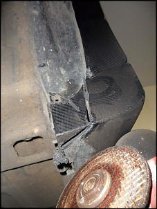

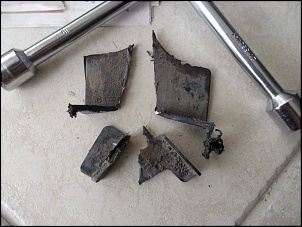

    Acabei de dar um tapa nos plásticos das caixas de roda dianteiras.
    Na parte do parachoque foi tranquilo! Soltei as duas presilhas e coloquei o plástico do para barro para trás do suporte de ferro que os prende. Daí fiz duas "arruelas" grandes de 'borracha/espuma' cortanto dois batentes de amortecedor de corsa que eu tinha perdido por aqui. Cortei com 1'' pra não mover demais e forçar as presilhas mais de cima e prendi com um parafuso com porca de uns 6cm.
    Fotos de antes e depois. Na guia não pegou mais e com a roda enfiada no pára barro sobra meio cm.
    Para a parte do lado da porta eu cortei com uma esmirilhadeira e tb não raspa mais
    -para-barro-parte-porta-antes.jpg-para-barro-parte-porta-motorista-depois.jpg-para-barro-parte-porta-passageiro-depois.jpg
    O que sobrou:
    Sobre o macaco valeu pela sua solução! Vou arranjar um toquinho tb e trocar o macaco. Já tinha sacado q esse macaco original era uma bósnia msm.

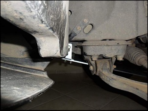

    Tirei umas fotos tb das caixas de roda antes e depois de por o espaçador AVM de 32mm pra comparar.
    Se não desse certo não ia te xingar não! kkkk Pelo que já li no forum estou seguindo as receitas de bolo e os resultados estão batendo, mas é legal a gente trocar os feedbacks sim! Posto as fotos para me documentar, liberar meu micro e compartilhar o resultado para quem tb gostaria de ver antes de por os espaçadores.
    Antes:
    -caixa-e-roda-dianteira-lado-do-motorista-antes-do-alargador.jpg-caixa-e-roda-traseira-lado-do-passageiro-antes-do-alargador.jpg
    Depois:
    -caixa-e-roda-dianteira-lado-do-motorista-depois-do-alargador.jpg-caixa-e-roda-dianteira-lado-do-passageiro-depois-do-alargador.jpg-caixa-e-roda-traseira-lado-do-motorista-depois-do-alargador.jpg-caixa-e-roda-traseira-lado-do-passageiro-depois-do-alargador.jpg

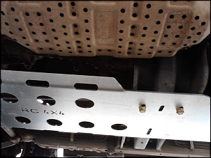

    Seguem tb os protetores inferiores.
    Olha só como o protetor de cárter é "coxa" perto do peito de aço da RC.
    E eu fiquei sabendo trocando idéia com um amigo, mas não temos certeza, mas parece que muito carro saiu da loja sem protetor de cárter.. não acreditei bixo.. a GM já era.. kkk
    -peito-de-o-e-protetor-de-ca-mbio.jpg-peito-de-o-x-protetor-de-ca-rter.jpg-protetor-de-ca-mbio.jpg-protetor-de-tanque.jpg
