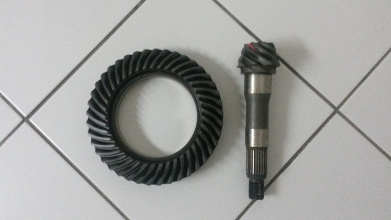

    Bloqueio e RL
    Faz um tempo não posto nada aqui.
    Bem, concluí um upgrade bem legal no carro.
    Instalei um bloqueio ARB no eixo traseiro do carro, troquei a relação dos diferenciais (4.875) pela do Vitara (5.125), travei o diferencial dianteiro e instalei rodas livres. Bem, quem fez isso foi o meu mecânico, claro.
    O bloqueio é o ARB RD 209, do Vitara. Para instalá-lo no Tracker há um problema que é o fato de o diâmetro interno da corôa ser menor e tb ser ela mais grossa, exigindo um desbaste que eu não quis fazer. Eu optei por instalar um focinho do Vitara, seguindo a receita da ARB, que manda usá-lo. Retira-se a cx de satélites e planetárias e coloca-se no lugar o bloqueio. A carcaça é plug and play. O uso da corôa e do pião do Vitara vale a pena, pois com o uso de pneus maiores o carro fica meio fraco e a nova relação é mais reduzida e compensa um pouco. Eu queria fazer isso pois uso o carro em estradas tb. Ainda não rodei muito para ver se o consumo tb vai melhorar, eis que o carro faz menos esforço para rodar, mas gostei do resultado no desempenho.
    Para o eixo dianteiro, comprei um casal de C&P do Vitara. Eliminei o diafragma de acionamento da tração com a receita que está aqui:
    http://www.4x4brasil.com.br/forum/su...ml#post2101873
    Rodas livres AVM 438 instaladas, com novos parafusos (allen)para melhor aperto, inclusive pq uso alargadores tb AVM.
    Futuramente posto maiores comentários.

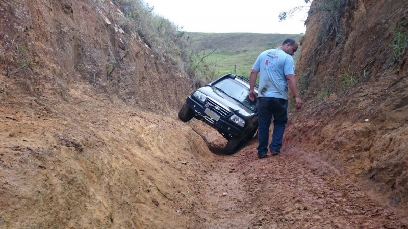

    Imagem da primeira trilha com o bloqueio trabalhando.
    Miniaturas de Anexos Miniaturas de Anexos Mais um Tracker para trilhas-img-20150517-wa0001.jpg
