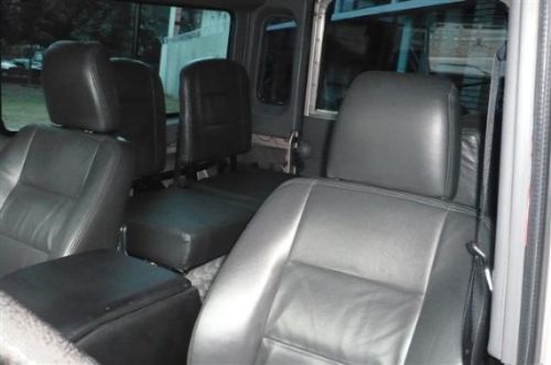

    Colegas estou pensando em fazer bancos longitudinais na rural.
    Acho que conseguiria aumentar a capacidade de passageiros, mas não sei se consigo mudar a documentação.
    Poderia também adaptar uma mesinha no meio para refeiçoes quendo precisasse.
    O que acham?
    Consegui uma foto meia boca...se alguém conseguir uma melhor..

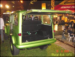

    Achei mais uma...

    Ganharia mais espaço; mas imagino que deve ser desconfortável ou no mínimo esquisito andar a +- 80km/h de lado. Mas se realmente for fazer essa mudança, deve ficar melhor se alterar a tampa trazeira para abrir pra cima!

    Quem sabe assim!
    porque não adaptar duas portas de abertura lateral como nos furgões? ficaria mais adequado, mas abertura para cima tb é bem mais prático que a original caso faça essa adaptação...

    Boa idéia de mudar a tampa...
    Acho que poderia fazer teste pra ver se fica desconfortável...
    Mesmo mantendo o step no plugar original, daberiam folgadas umas 4 ou5 na parte de trás!

    Fala Zepi , beleza.
    Eu mesmo ja consegui uns 4 pares desses bancos, inclusive um desses pares vendi a um amigo nosso aqui do 4x4 pra colocar numa rural, e fiquei com um par pra mim adaptar naminha, mas a proposta que recebi foi irrecusavel e resolvi vender.
    Só não sei se o nosso amigo ja instalou na Rural dele.
