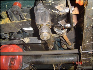

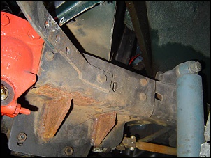

    All:
    Tai a minha adaptação, setor de landau, bomba no próprio motor (Q20B4T).
    Miniaturas de Anexos Miniaturas de Anexos -direcao1-2_589.jpg   -direcao1-1_347.jpg   -direcao1_661.jpg

  • #23
    direção
    BrunoBB,
    Vi as fotos da direção do landau que colocaste na sua Rural.
    Gostaria de ver, se possível, como ficou a conexão do lado direito
    da roda(manda uma foto). Gostaria de saber se este suporte que voçe colocou é dobrado em chapa única ou se é soldada ali na vertical(onde encontra com o chassi. Já quebrou as soldas alguma vez? Quantas voltas na direção para ir de um lado ao outro? Vi que tem um buraco alongado, falha nossa ou é regurador? Se possível manda mais fotos. principalmente com detalhe da parte superior.
    Desculpe-me por tantas perguntas. Na minha rural coloquei a caixa de direção da sprinter. Porém, ficou forçando muito de um dos lados, e o carro perdeu curso nas molas. obrigado Tchau.
