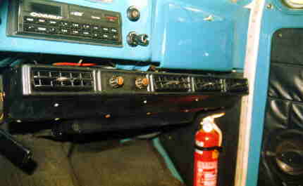

    Miniaturas de Anexos Miniaturas de Anexos Ar condicionado para rural....-arcondicionado2.jpeg

    Valeu Zepi,pela criaçao do topico,eu estou querendo adaptar um ar condicionado na minha Rural,queria ajuda dos colegas de qual carro ficaria bom ? esse da foto ficou com aparencia legal, meu motor e um Maxiom Hs ja tem o suporte do compressor e polias,isso facilita um pouco,falta saber qual condensador da certo.

    Esse da foto é do Dodge se não me engano...no site fala alguma coisa...
