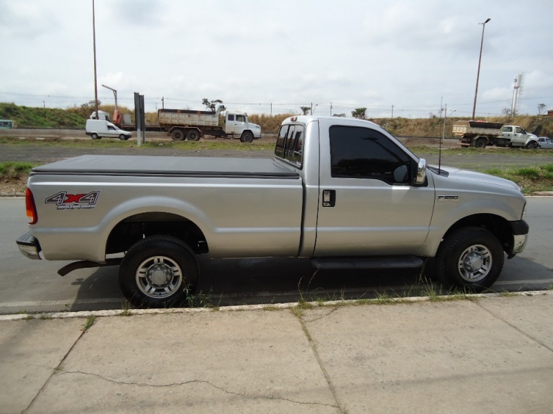

    vou dar um pitaco de quem faz isso, mas por lazer e não profissionalmente.
    saimos pra pescar a cada 2 ou 3 meses em 2 pick ups, uma cabine dupla (que vai com 3 ou 4 cabeças), mais mochila de roupa de alguns, barraca de camping e caixa de isopor. outra é uma F-250 4 cil, cabine simples, que vem de mais longe e traz a tralha de quase todo mundo, mais as caixas de peixe.
    o problema de você comprar uma F-350 (ou similar, ou qq outro "carro de entrega" de mercadoria) é que chama muito a atenção da fiscalização e se você não emite nota fiscal, esquece que vai tomar "fumo" das barreiras fiscais, pois são "carros" de carga, e se tiver com placa vermelha, é parar na certa, ser multado e perder a carga. mesmo que emita a nota fiscal, pescado fresco / gelado que será comercializado, não pode ser transportado em caixas de gelo, somente em caminhões frigoríficos. ou seja, se for parado, de qq forma, vai tomar fumo e perder a carga. mas conheço pescadores amigos meus que pescam e vendem seus pescados, inclusive atravessando barreiras fiscais. contam com a sorte e já perderam cargas de primeira linha (lagostas, camarões VG´s, badejos).
    uma F-250 4 cil (maxxpower) cabine simples, dá conta de transportar essa carga e ainda com a capota marítima abaixada para chamar menos atenção, o consumo fica na faixa dos 11/11,5 km/l. a unica ressalva é que vc vai precisar da cnh C.
    no caso de vc usar para lazer tb, a cabine dupla é uma boa opção, mas perdendo um pouco de espaço. daí seria interessante colocar uma capota rígida, pois a carga irá ficar acima da linha de onde estaria instalada a capota marítima, e com isso a tornaria uma "tropical" para ficar mais "família".
    onde comprar? dê uma procurada pelas fazendas de eucalipto (extremo sul da bahia, norte do espírito santo). alguns donos cuidavam tanto de suas F-250 que não deixavam empregados da fazenda nem botar o "bufante" no banco do motorista, rsrsrsrs e se consegue com bom preço.
    esse é o carro ideal pra você.
    Miniaturas de Anexos Miniaturas de Anexos Pick-up para trabalho, carga em torno de 1ton-f250-xlt-cunbis-4x4-turbo-diesel-completa-6996-mlb5138753497_102013-f.jpg
