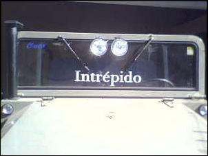

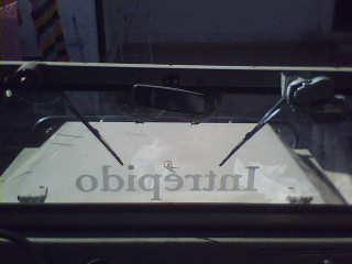

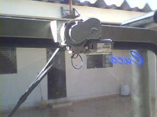

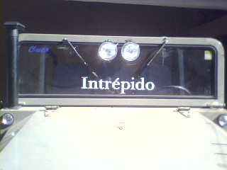

    Os limpadores do vidro traseiro do corça GM, ficou muito bem na minha maquina. As palhetas são do fusca VW

    ico, coisa boa que deu certo do corsa, as palhata e do fusca e o braço do motor de que é??????
    Rodrigo....
    Motor do limpador do vidro traserio do Corsa GM - Palheta e braço do Fusca - São ligados na mesma chave e funcionam juntos, mas pode fazr em separado.

    O braço não é o do fusca....é da linha VW Gol, Parati etc... daqueles que tem um pequeno entalhado conico. Deve cortar e afinar um pedaço para que sirva na palheta do fusca.
