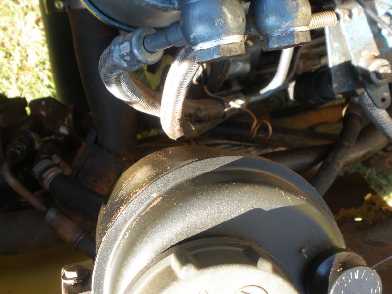

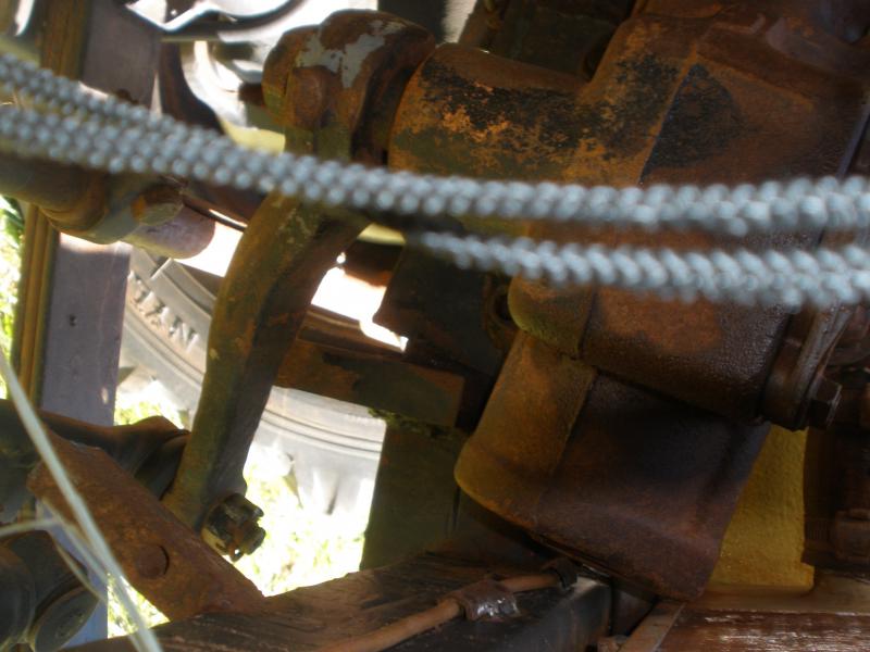

    Não sei de que carro é essa caixa de direção mas o meu tem instalada uma dessa dá bem certo por que o braço ptiman é para frente se quiser posso postar fotos da caixa instalada no meu.
    Abraço.
    Dr. PHF....bom dia.....gostaria muito se o senhor postasse o que for possivel atraves de fotos sobre essa adaptação....toda informação será bem acolhida, com isso eu enriqueço meu banco de dados sobre nossas maquinas maravilhosas....e minha curiosidade saciada..... pode mandar por e-mail também!!!! Ela deve estar instalada no lugar da direção mecanica....e aproveitando as barras, pino central, L etc....a folga nunca morre por completo, por conta do maior numero de articulações inferiores.

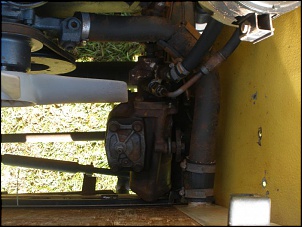

    Demorou mas ai está ai companheiro.
    Miniaturas de Anexos Miniaturas de Anexos -p1010230.jpg   -p1010231.jpg   -p1010232.jpg   -p1010233.jpg

    a foto parece ser da caixa da f350, não lembro o fabricante (sei que não é ZF)

    atrasado mas informando que no meu java tem dh de F1000,abraços
