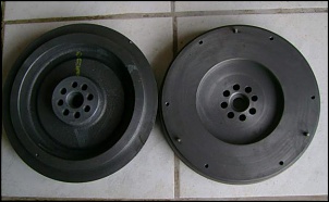

    Essa semana encontrei um bi-massa soldado... numa vtr da PM (fotos do volante no link "xterra da pm" na minha assinatura)...
    Será que este bi-massa soldado tem a vantagem do bi-massa (leveza) com a vantagem do rígido (durabilidade)?
    Alguém tem os números do peso do bi-massa e do rígido? Não acredito muito na hipótese de que ele é mais leve... E mesmo que seja, deve ser muito pouca coisa, incapaz de roubar sequer "um cavalo" do motor.
    Daniel

    Citação Postado originalmente por Karlan77 Ver Post
    e ai brother, viu o link do volante de gaspar???
    Agora que ví o link do volante. Parece muito bom, possui boa forma e é inteiramente fundido, contudo como vc ja havia dito não vem com a cremalheira e sem o rolamento que apoia o eixo piloto do câmbio.
    Não vou desmerecer o produto, pois não compete a mim tal função, farei apenas uma ressalva:
    Como o volante está sem a cremalheira e a mesma terá de ser colocada posteriormente, isto pode garantir que o volante fique um pouco desbalanceado. Se observar na foto, o mesmo não possui nenhum sinal de que foi balanceado (não há acréscimo ou remoção de massa).
    O fornecedor, informa qual embreagem e platô deve ser usado no conjunto?
