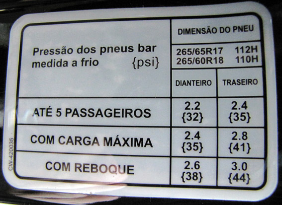

    Vcs sabem qual é a pressão correta dos pneus?
    Na semana passada fiz uma viagem para Garanhuns/Pe, e como éramos 4 mais bagagens, fui ler no manual qual seria a pressão correta.
    No manual, página 9-12, consta o seguinte para o pneu 265/60 R18:
    Já no posto, para não abrir de novo o manual, fui conferir a plaqueta afixada na coluna da porta do motorista, e constatei que na plaqueta a calibragem deveria ser outra, com valores de 10 a 20% maior que no manual. E agora?
    Sem falar que no manual a pressão é informada em bar e kPa, e na plaqueta em bar e psi.
    Entrei em contato com a concessionária, que também não soube explicar essa divergência de valores na pressão para 5 passageiros e carga máxima (somente a pressão com reboque é igual), e orientou-me a mandar um e-mail para o SAC.
    Mandei o e-mail explicando tudo isso, e o SAC responde para entrar em contato com uma concessionária.
    Meu amigo Waldir, do alto da sua experiência milenar , orientou-me a enviar para a direção da Mit a falha de atendimento do SAC por e-mail. E não é que funcionou?
    No dia seguinte, um engenheiro da Mit me liga de Catalão/Go, e informa que a Mit iria verificar o que gerou esse erro na plaqueta, pois a calibragem correta é a que consta no manual.
    Só que aí surge uma outra dúvida: No manual, para até 5 passageiros, é indicado 2,0 bar na dianteira e 2,2 na traseira. Esse valores em psi correspondem a 29 na dianteira e 32 na traseira.
    1) Vcs não acham que 29 psi na dianteira é pouco?

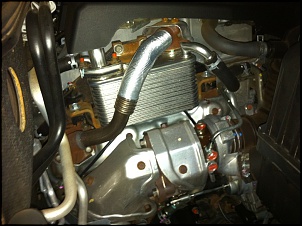

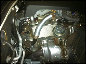

    Mês passado adquirimos um outro Pajero Full HPE 2009/2010 c/ 200cv. Só ai descobri uma diferença que até então eu não sabia!! As primeiras 200cv, 2009/2010 não tem turbina TGV!! As 2010/2010, 2010/2011 e 2011/2011 que "diz ter" os mesmos 200cv tem respostas muito melhores, devido a turbina com geometria variável!
    Só cheguei a essa curiosidade, pq repotencializei na REIKO, e o Mauricio fez o mesmo serviço, mas não deu o mesmo resultado, o que me fez "procurar por diferenças" olhando as 2 com o capô aberto. A foto da esquerda tem a vareta na vertical, e o da direita "TGV", a vareta fica na horizontal. Muda tbm bitolas e proteções do escapamento.
