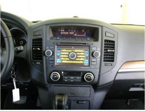

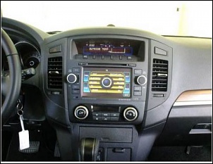

    Não resisti e acabei comprando uma HPE 09/09.
    Dentre algumas curiosidades e após alguns dias de uso, deparei-me com a seguinte mensagem no painel: 'audio comunication error'.
    Fui à concessionária, onde o assistente técnico me mostrou uma circular da Mit. Segundo essa, desde março de 2009, todas as HPE são entregues com sistema de áudio da Clarion personalizada para a Mit. Tem GPS, bluetooth, dvd e outras funções.
    Contudo, o computador de bordo não consegue se comunicar com esse sistema de áudio, no que exibe a referida mensagem de erro.
    Ainda segundo essa circular, a exibição da mensagem é normal e não reflete qualquer outro problema.
    Fiquei de certa forma perplexo, pois acho que esse tipo de SUV não poderia ser fornecido dessa maneira.

    Esse sistema da Clarion , nao sei com certeza, mas deve ser colocado aqui no Brasil mesmo, pois ja vi em painel de Pajero full importado um outro equipamento completissimo e que inclusive articula a tela.
    Se fosse original mesmo, da linha de montagem nao seria do tipo 2-din tradicional, mais sim um sistema como o da Caska, que equipa o carro na linha de montagem moldado ao painel do carro.
    De fato, não é original, embora exiba o logotipo da Mit.
    Segundo o manual, esse sistema seria opcional, mas, conforme a circular da Mit que li, passou a ser "de série" por aqui desde março de 2009.
    Embora seja recente o uso, tenho notado que o sistema de áudio nem sempre obedece aos comandos do volante. Além disso, não descobri o porquê, mas ele desconfigura facilmente. Por exemplo: perde-se a pré-sintonização das rádios sem motivo aparente.
    Também tenho notado que não se conecta automaticamente com qualquer telefone por bluetooth.
    Para ser sincero, apesar da boa qualidade sonora, o uso diário desse dito sistema de áudio tem ficado a desejar...
    E, nos próximos dias, quero avaliar o GPS.
