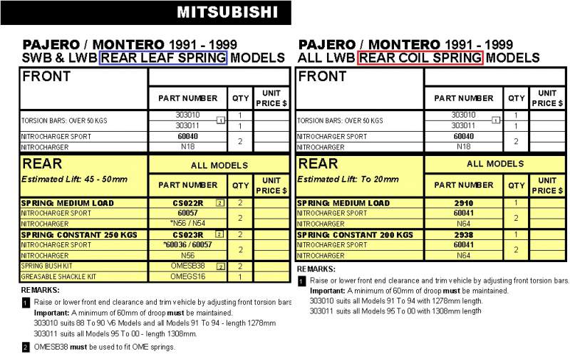

    PAJERO/MONTERO SPECs
    Amigos, aproveitando que o assunto atual no tópico é o SISTEMA de SUSPENSÃO, eis mais uma contribuição. Diante das diferentes gerações de Pajero, é muito "fácil" a pessoa - EU me incluo nesse rol -, ter dificuldades para identificar os Part Numbers de componentes. Portanto, não é raro adquirir itens errados; principalmente se a compra for realizada fora do Brasil.
    Cito um recente exemplo: Quais as especificações para amortecedores e molas OLD MAN EMU, aplicáveis ao Pajero V6 3.0L, 3 portas, ano/modelo 1999/99?
    Para responder com EXATIDÃO, só existe duas alternativas: Pesquisar - muito - na Web [nesse caso, prefiro os fóruns e sites australianos] e/ou perguntar a quem conhece o assunto. [Esclareço que me incluo no primeiro grupo].
    Pois bem, umas das primeiras ações foi fazer o download do OME CATALOGUE, mais atualizado possível. Eis a capa [ o arquivo completo encontra-se anexado]:
    Depois, localizar as partes onde constam as informações relativas à MITSUBISHI; claro. [Para facilitar, selecionei as páginas 40-46. Também, estou anexando o arquivo.
    Mas, não é tão simples "traduzir" termos técnicos! Além dos modelos de veículos [os Pajero têm 4 gerações!], deparar-se com siglas tipo SWB, LWB e tantas outras, é um "terreno" que induz a ERROS. Vejam uma pequena "cilada", nas imagens abaixo. Aliás, duas "encruzilhadas":
    Independente de o sujeito dominar o idioma english [o que não é o meu caso!], como "traduzir", CORRETAMENTE, o significado das letras SWB and LWB? É possível que alguns experientes proprietários de Pajero saibam isso "na lata", mas o amigo que vos escreve teve trabalho para "descobrir" isso:
    SWB => Short WheelBase [Pajero 3P];
    LWB => Long WheelBase [Pajero 5P].
    Tem mais. O quê significa os termos REAR LEAF SPRING MODELS and REAR COIL SPRING MODELS? [Muita calma, nessas horas!]. Traduzir apenas os termos REAR [traseira, atrás] e SPRING [mola] é fácil demais. Sim, e daí? Será que os termos LEAF e COIL têm semelhanças? FEIXES-DE-MOLA e MOLAS HELICOIDAIS?
    Então, diante dessa "confusão", é possível afirmar [com EXATIDÃO!], por exemplo, que os Absorbers Shocks Nitrocharger Sport e as Coil Springs do Pajero exemplificado são:
    * Part Number 60040 [dianteira];
    * Part Number 60041[traseira];
    * Part Number 2911 [molas helicoidais_traseira].
    Ou, NÃO?
    Bom, é isso pessoALL. Importante alertar que as informações aqui contidas são fruto de pesquisas e estão sujeitas às críticas. Caso algum colega identifique algum lapso, sinta-se inteiramente à vontade para notificar. Para finalizar, eis um "exercício":
    a] Por que não escolher as molas Part Number 2910?
    b] E os amortecedores Part Number 60037?
    Miniaturas de Anexos Miniaturas de Anexos Quem tem PAJERO por Aqui??-ome_leaf-spring-coil-spring_pajero.jpg   Quem tem PAJERO por Aqui??-old-man-emu_pajero.jpg   Quem tem PAJERO por Aqui??-old-man-emu_cat-july-12.jpg
