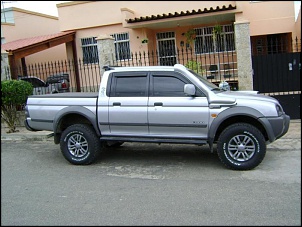

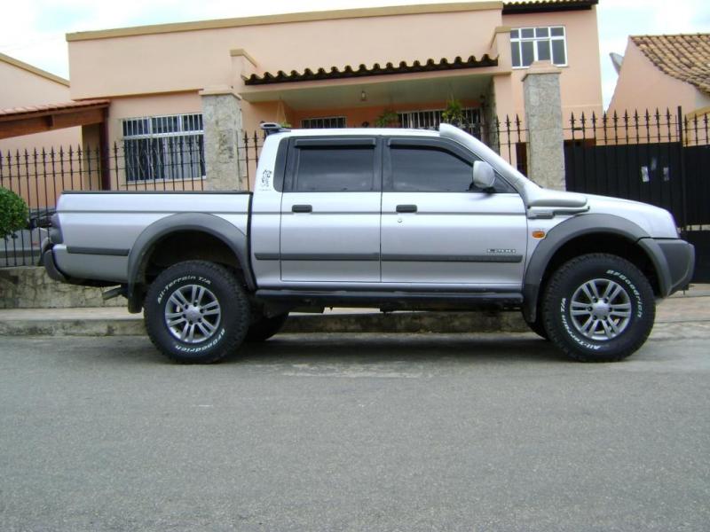

    Umas fotinhas de uma outdoor com BF Goodrich , para animar o amigo !!!
    abs.

    Mas vendo as fotos do Marcelo da pra sentir que o All não fica nada para trás, o bicho também é bruto.

    Acabei decidindo pelo BFGoodrich All Terrain 265/70R16, já que o 75 calça tranquilo na L200.
    Será que o 75 é o mesmo pneu das fotos acima (L200 prata) que o Marcelo postou, ou esse é o 70?

    Esse Bf goodrich aí da minha querida outdoor é o 265 75 r16 , não há medida melhor para l200 outdoor .
    abs.
