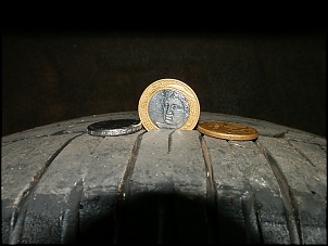

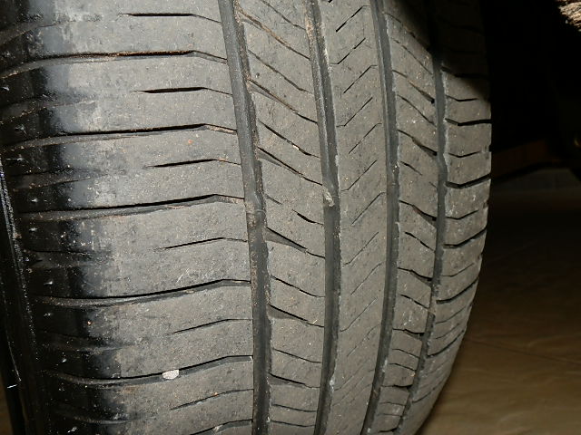

    Durabilidade pneus Goodyear
    Alguns foristas mostraram insatisfação com a durabilidade do pneu original da Outlander. Eu até já estava pensando na troca precoce, mas agora acho que eles são bem duráveis. O meu carro já rodou quase 30 mil km e os pneus ainda têm muita borracha. Vejam as fotos. A foto 1 mostra o TWI. Na foto 2 eu coloquei uma moeda no sulco, para dar noção da profundidade. Acho que chegam nos 50 mil km.
