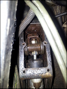

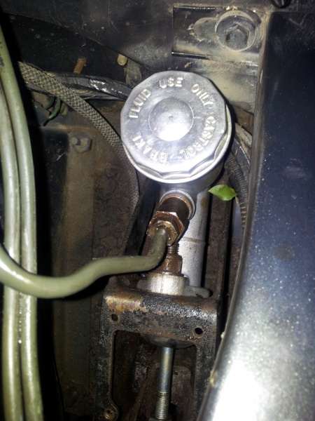

    Fui até a oficina hoje para dar uma olhada. Quando você coloca a mão tampando o reservatório de óleo e aciona a embreagem, existe uma pressão na palma da mão, bem como uma sucção quando você solta a embreagem.
    O cilindro mestre está funcionando normal, como podem ver nas imagens abaixo:
    sem acionar a embreagem, e essa, acionando a embreagem:

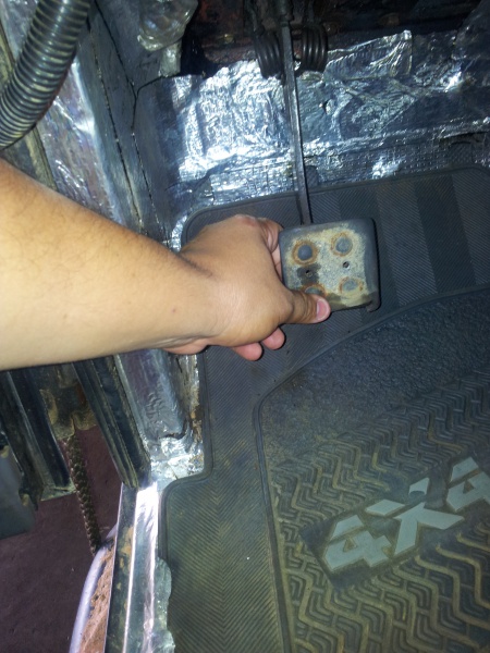

    Só que a embreagem continua totalmente mole. Dá para acionar com a mão, inclusive, por uma criança. Para ter uma ideia, a única força que realmente tem atuado nela é a própria mola, e só até esse ponto:
    depois desse ponto a embreagem até bate no fundo pela força da mola, mas nada da embreagem ser acionada...
    E agora, alguém tem mais alguma ideia do que pode ser?
