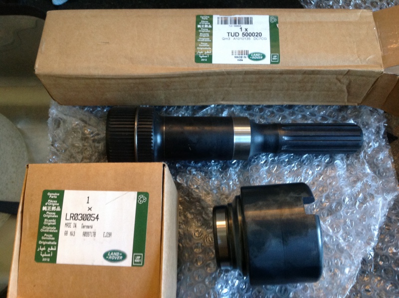

    Pessoal. Parece inacreditável, mas as pecas que foram liberadas na Inglaterra as 17 horas de sexta-feira dia 17/01, chegaram às minhas mãos em Curitiba às 11 horas da manhã desta segunda-feira dia 20/01 por intermédio da DHL transportadora. Simplesmente fantástico. Apenas a título de comparação, comprei dia 08/01 pelo site da fnac um notebook que ainda não chegou por conta da incompetência da transportadora TOTAL EXPRESS. Mas tudo bem. Seguem abaixo algumas fotos das peças novas para conhecimento de todos. Hoje ainda as peças estão indo para o centro de Usinagem que implementara as melhorias que acredito resolverão para sempre este problema. Assim que retornarem da Usinagem, posto fotos do serviço realizado.

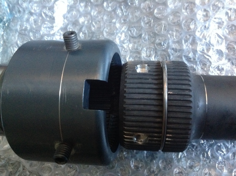

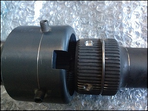

    Pessoal, conforme prometido ontem, seguem fotos da melhoria implementada. Defini pela instalação da luva conforme manual, ou seja, aquecimento da luva a 100*C, montagem e aplicação de torque de 210 Nm. Remove o parafuso, aplica trava rosca e aperta com 180 Nm. Na sequência montagem do eixo lubrificado com graxa para junta homocinetica travado pelo anel elástico original e pelos 4 parafusos sem cabeça com sextavado interno M8 que funcionarão como batente. Estes quatro parafusos não serão apertados até o final, permitindo assim pequeno movimento do eixo em relação a luva, como original. Estes 4 parafusos serão montados com trava rosca e um leve remanche na entrada da rosca na luva, para evitar que se soltem por vibração. Depois será montado o anel de borracha e a capa plástica, só que pretendo travar a capa com fita isolante do tipo Autofusão, daquelas que com a aplicação acaba ocorrendo a fusão das voltas aplicadas formando uma camada mais espessa de borracha isolante. Feito isto vira a montagem do casco de acoplamento que une o casco da caixa de trocas à caixa de transferencia. Depois a caixa, os sensores, o carda e dai acredito que só alegria. Assim que der conto mais.

    Vinicius, não sei não se a fita de alta fusão vai servir a este propósito ela é muito boa nas para fazer a função que o "enforca gato" tem, talvez se vc colocar por cima dele daria um resultado melhor. Acredito que ela não deve aguentar devido a força centrífuga e o calor.

    Eu também não confiaria na fita de alta fusão devido a força centrifuga de rotação do eixo.....com certeza vai soltar nos primeiros km. Utilize uma boa fita Hellerman ou então aquelas fitas de inox utilizadas para fixar termotape no escapamento.

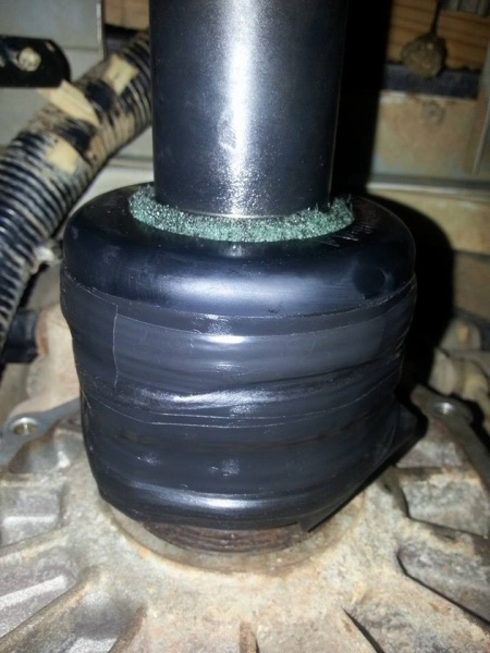

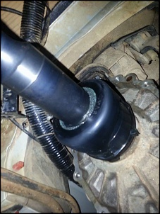

    Marcos e Djalma. Concordo com vocês. Apesar de agora a capa ter apenas a função de conter a graxa, apliquei a fita depois de ter instalado uma cinta reforçada conforme original e duas voltas de arame de inox. Se notarem na foto verão o caroço da hellermann. Outra coisa, coloquei um feltro verde para ajudar a conter a graxa. A propósito a caixa já está no lugar. Hoje devo concluir a instalação e voltar a rodar feliz da vida com a Bianca e com a certeza de que em outro lugar não teria um resultado como o que consegui.
