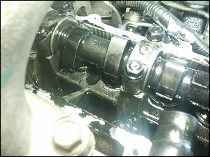

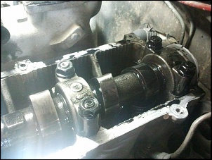

    Bom, primeiro o mecânico mandou os bicos pra testar num bombista e ver se não estava travado... Não estava
    Ai desmontou a tampa do cabeçote e tchan tchan tchan!!!!!! Arregaçou um tucho!!
    Fodeu tudo, agora ele vai desmontar o cabeçote, pra ver se não fodeu pistão, e se ainda tem jeito de concertar, senão é lixo pro cabeçote !!
    A pastilha que vai em cima do tucho, quebrou no meio, e o tucho tambem quebrou, e saltou fora, deu uma arregaçadinha onde ele vai encaixado ...
    Obvio que a came do comando de válvula arregaçou, porque ai ficou em contato direto com a ponta da válvula... se bem que o arregaço mesmo foi na hora da quebra...
    Vamos ver o que da pra fazer, senão vai ficar parado até ano que vem pra eu me "capitalizar"
    Tirei umas fotos:
    Motor Kia Bongo K2500 na Sportage ,sera que cabe?-2011-07-20-10.12.56.jpgMotor Kia Bongo K2500 na Sportage ,sera que cabe?-2011-07-25-11.23.31.jpgMotor Kia Bongo K2500 na Sportage ,sera que cabe?-2011-07-25-11.23.49.jpgMotor Kia Bongo K2500 na Sportage ,sera que cabe?-2011-07-25-11.24.06.jpg
