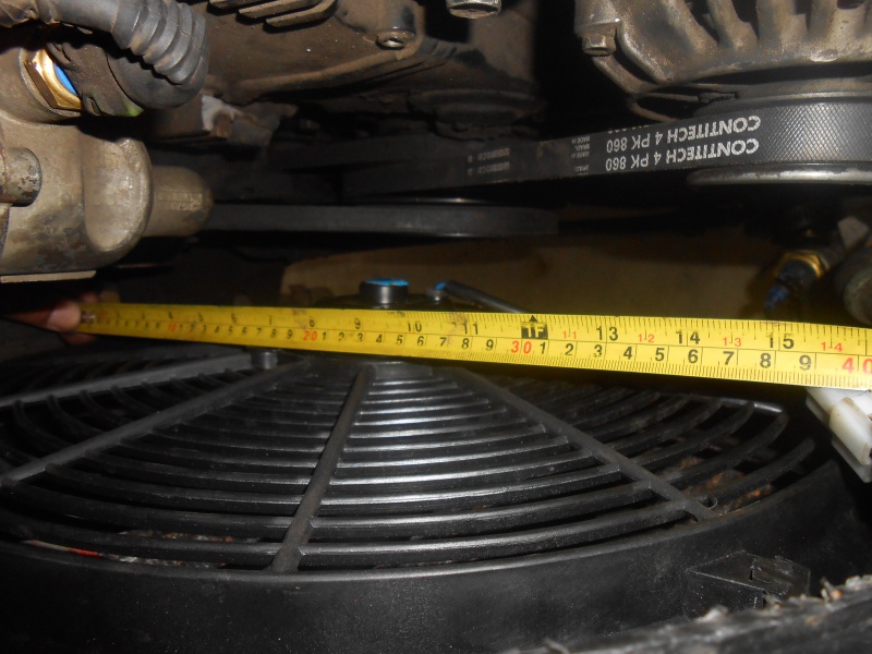

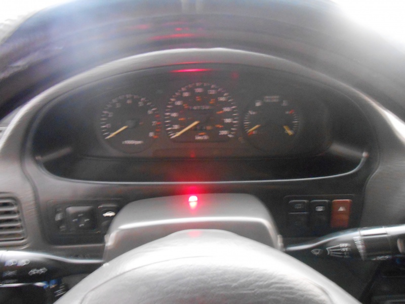

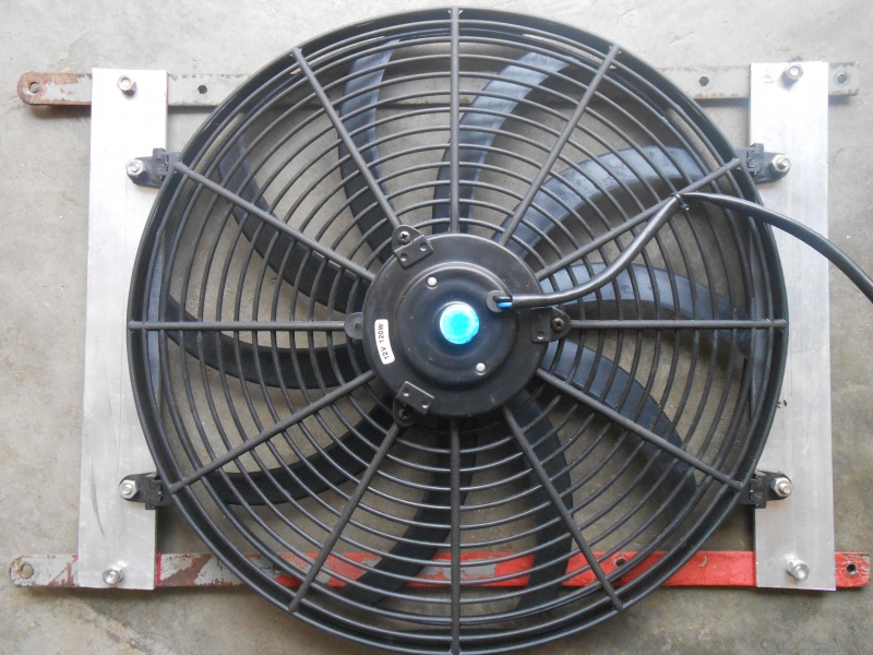

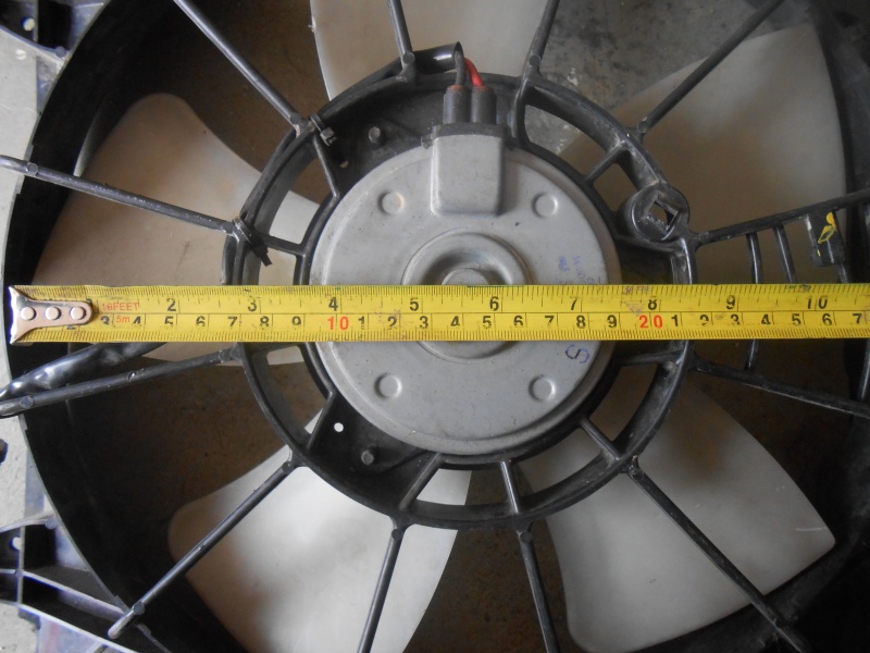

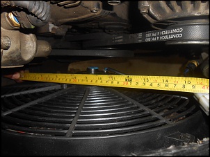

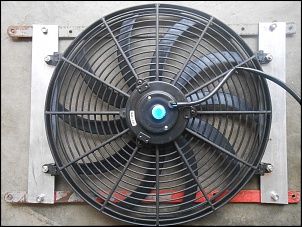

    Segue as fotos da troca da ventoinha do new civic que era de 10 pol, por uma de 16 pol, usada em maverick v8, coloquei um led acima do volante que acende quando a ventoinha aciona! Ta uma beleza agora!
    Miniaturas de Anexos Miniaturas de Anexos -painel.jpg   -led.jpg   -medida-nova.jpg   -dupla.jpg   -nova.jpg   -imagem-021.jpg   -medida.jpg   -montada.jpg

    E aí Djalma....como ficou ???

    Tá show, aciona e desarma no tempo certo, quero por um medidor auxiliar de temperatura, melhorou até o consumo!

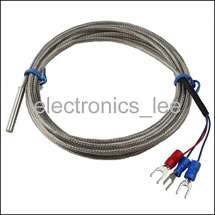

    Entretanto, achei alto o custo (200 pilas + envio) e resolvi importar um. Depois de muita pesquisa, decidi por este controlador, pequeno o suficiente para ser colocado naquele espaço que existe embaixo do radio, e com um preço adequado (30 obamas)
    100% New ,DC12V ,PID Temperature Controller,thermocouple thermometer-in Temperature Instruments from Industry & Business on Aliexpress.com
    Para trabalhar com o controlador, eu comprei um sensor PT100 pelo ebay, com cabo blindado de 2m de comprimento, por 10 obamas. Aqui no BR estava querendo mais de 100 pilas, caro demais.
    PT100 PT1000 Platinum Resistance Teflon Three Wire Temperature Sensor | eBay
