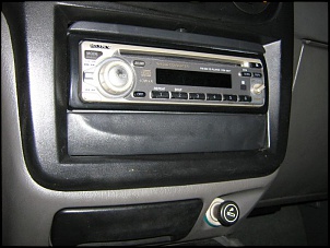

    Como disse, aí vai a foto do painel onde pretendo instalar o instrumento, veja essa tampa logo abaixo do CDplayer. Ainda não tirei a tampa para examinar o espaço, mas acho que dá.
    Miniaturas de Anexos Miniaturas de Anexos Sportage fervendo-painel-sportage-002.jpg
    Boa noite, Marcus.
    Estou com minha Sport há bem pouco tempo e, não tinha notado este espaço!!!
    É, talvez seu instrumento caiba nesse espaço e, acho que a profundidade é a mesma do som, pois vendo no manual o radio original ocupa tudo!!! Tô no aguardo do meu medidor chegar. Assim que possível, faço as medições e passo à todos!!!

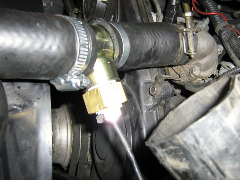

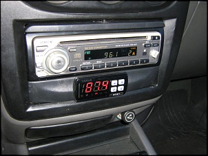

    Concluí hoje a instalação do termostato digital Novus 321.
    Observei durante um passeio urbano que a temperatura oscila entre 84 e 88 graus, enquanto o ponteiro fica na tradicional posição de um pauzinho abaixo do meio. Programei o alarme para 92 graus.
    Fiquei muito satisfeito com o resultado.
    Estou anexando algumas fotos da instalação.
    Quem quiser mais detalhes, é só perguntar.
    Abraços a todos.
    Miniaturas de Anexos Miniaturas de Anexos Sportage fervendo-novusn321-009.jpg   Sportage fervendo-novusn321-017.jpg   Sportage fervendo-novusn321-020.jpg

    Parabéns Marcus, sua instalação ficou show, o painel ficou original, igual quando saiu da Koréia!!!!
    Pq vc optou por instalar o sensor após a termostática?
    Boa lama!

    Optei pela mangueira de retorno por recomendação do meu mecanico, aproveito para fazer o merchandise, segue a foto da viatura na oficina.

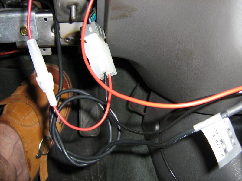

    Segue aí mais duas fotos:
    Da chave elétrica utilizada e instalada no painel.
    Miniaturas de Anexos Miniaturas de Anexos Sportage fervendo-novusn321-015.jpg   Sportage fervendo-novusn321-023.jpg

    Ficou muito boa a instalação, parabens...
    Só uma sugestão, liga o relogio direto no contato da chave, assim fica automatico, sempre que ligar a viatura ja liga o marcador, fica mais pratico.
